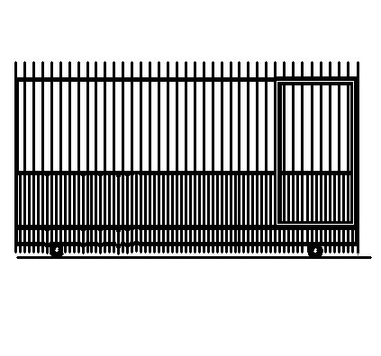

    Porta de homem ou de serviço:
    A porta de serviço tem o seu papel importante quando é usada frequentemente possibilitando ainda o acesso à habitação aquando da falha de energia quando o portão está automatizado, embora já existam motores que possibilitam o destrancamento pelo exterior.
    No entanto é sempre um ponto de rotura do próprio portão, o portão ficará fragilizado e com menos segurança.
    A porta de serviço não poderá ser total e haverá a necessidade de "alçar a perna" e ou baixar a cabeça se a altura for baixa, em caso de automação atente que a porta de serviço deverá passar por cima da cremalheira e que seja montada de forma a que se aberta acidentalmente possa fechar ao bater no motor.
    Grande parte dos automatismos incorpora uma função de abertura pedonal que permite a abertura do portão até onde programado ou ainda a função "passo a passo" que permite a paragem em qualquer ponto.
    O trinco eléctrico não funciona correctamente quando o portão está automatizado pois não é possível (de forma barata) passar o cabo eléctrico para dentro do portão e os sistemas de acoplação não são eficazes, lembro que o automatismo pode não parar sempre no mesmo sitio e o portão nunca pode bater devendo legalmente existir sempre uma folga que caiba os dedos de uma criança.
    Aconselho que a porta de serviço exista mas sempre numa estrutura à parte.
