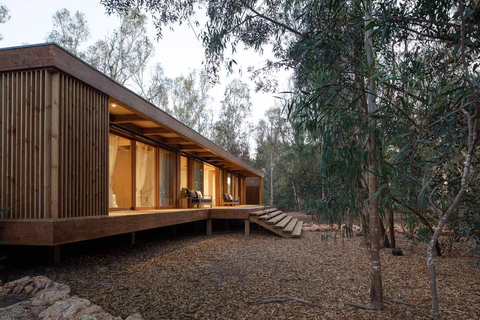

    O estilo pretendido é este. Pratico e minimalista. casas de banho em especial.
    Nao tao elevado do solo. Fundação em madeira mas quase que "pousada".

    Essa casa está suspensa para evitar o contacto da madeira com o chão.
    Se quer madeira tem de ter regras muito especificas.
