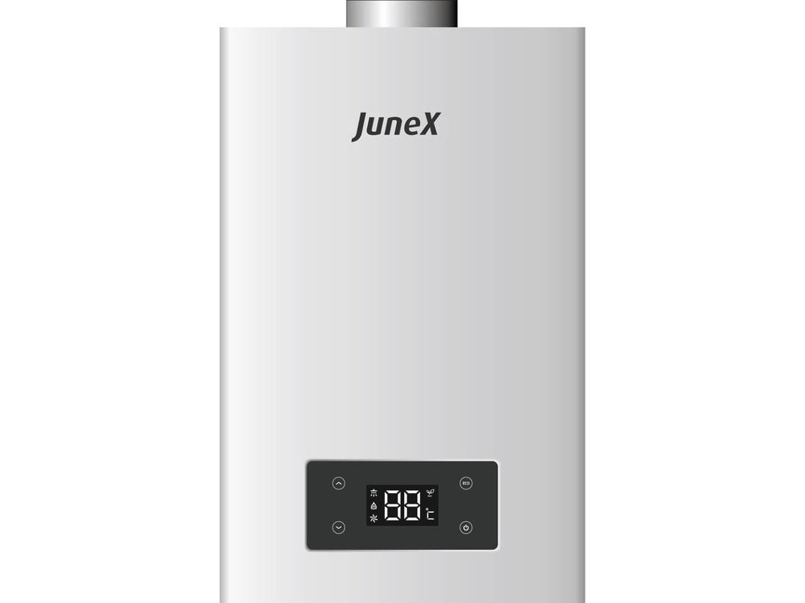

    Fiz obras de remodelação à relativamente pouco tempo e o meu problema encontra-se nos chuveiros das casas de banho (são duas):
    - Numa das casas de banho o chuveiro aquece a água mas não à temperatura que sai nas outras torneiras (a ferver).
    -No outro chuveiro quando ligo a água quente (O esquentador está programado a 55º) e ao ligar essa torneira o esquentador para nos 35º de aquecimento. Nas torneiras da mesma casa de banho não acontece.
    Mais informo que não me parece que seja problema do esquentador, pois existe torneiras que saiem a ferver.
    Agradeço desde já a ajuda, pois estou literalmente à nora, não sei como resolver este tipo de problemas.
    Deve ter chuveiro/misturadora termostática.
    Fotos.
    Sim, são as duas termostáticas e o esquentador gas botano/propano ventinlado.
    Colocado por: VarejoteDeve ter chuveiro/misturadora termostática.
    Fotos.
    Com toda a certeza serão as termostáticas, mas é estranho serem assim em novo. Num dos meus WC tenho uma coluna de banho da Roca (já velhinha) em que a água sai muito menos quente do que no chuveiro normal ou outras torneiras. Sempre assumi que fosse da idade.
    No outro WC instalámos recentemente uma coluna parecida com a segunda foto e tinha o receio que acontecesse o mesmo (menos água quente do que com a misturadora simples anterior mas não, a água sai bem quentinha.
    A única hipótese que vejo, para despistar e ter a certeza, é chamar quem fez a instalação (ou um outro canalizador), tirar o chuveiro e instalar temporariamente uma torneira "normal", para ter a certeza que a água lá aparece à temperatura das outras torneiras.
    Se dá para "regular" a misturadora termostática, isso já não sei.
