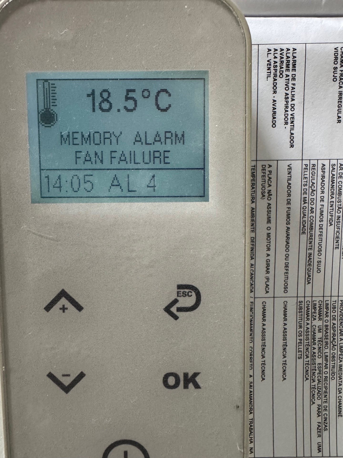

    Tenho um recuperador a Pellets EvaCalor que me está a dar o Erro AL4, conforme imagem.
    Erro no ventilador, mas se a ligar apesar de não acender a chama, oiço ventilador a trabalhar.

    Pode não ser exatamente do ventilador, mas do sensor que indica a que velocidade o ventilador está a trabalhar. Ou outra coisa qq (fios, eletrónica...).
    Pode pesquisar no site pelletstoveparts.eu pelo sensor.
    Pelo sintoma descrito, deve ser o sensor de hall que faz a leitura da rotação do motor dos gases.
