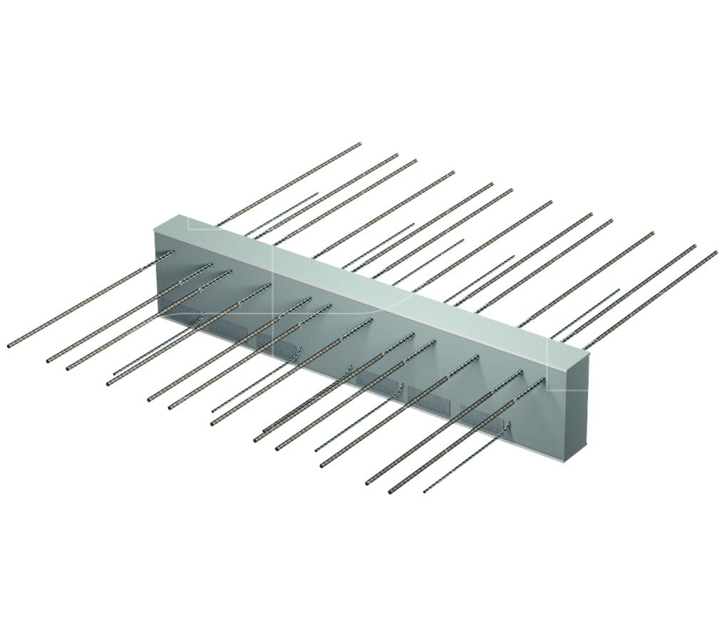

    Estrutura geral:
    Ora aqui tenho pensado em várias coisas. Existe um empreiteiro na zona que constrói bem em ICF. É uma boa possibilidade.
    Mas também pensei noutra coisa:
    Casa elevada do solo, tipo pilotis. Ou seja basicamente com desvão mas aberto de todos os lados da casa. Não precisava de ser muito alto (nem devia) mas o suficiente para arejar aquela zona (estava a pensar em 20/30cm).
    Vantagens: Menos probabilidades de infiltrações e bastante cenário (casa a flutuar)
    Desvantagens: ? não sei. Ajudem aí. Será o preço? Não vejo porque será muito mais caro. Porque não se constrói mais assim em Portugal?
    Agora ETICS OU ITICS?
    A única desvantagem do ITICS é a perca de inércia térmica, certo? Ora isso pode-se minimizar com paredes interiores em Interbloco ou similar em vez do tradicional tijolo de 11. Se for só esse o problema acho que vivo bem com isso.
    Agora uns bonecos de pormenores e também a pré-planta para poderem cascar à vontade.
    Caramba que o texto ficou longo...
