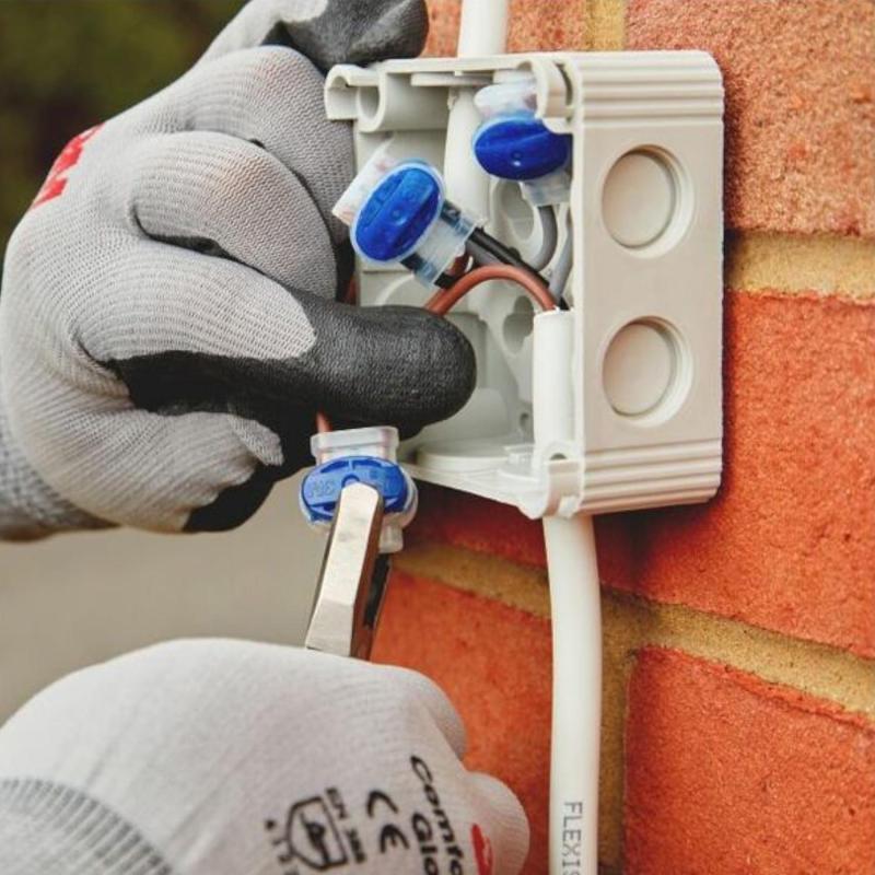

    Retire os ligadores da parede e substitua por ligadores estanques.

    Pode mostrar-me uma imagem dos ligadores estanque?
