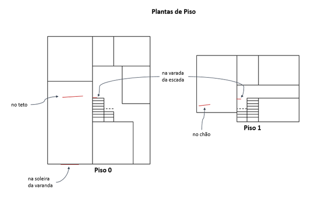

    Visitei recentemente uma casa que está à venda e que possui rachadelas nas paredes de todas as divisões da casa e até os azulejos das casas de banho e cozinha estão rachados.
    A casa foi construída em 1992, com caixa de ar, numa zona plana, e que não é zona sismica mas o solo acumula bastante água no Inverno. Segundo o projecto que está na Câmara, supostamente tem sapatas.
    O facto de haver rachadelas em todas as divisões é estranho para mim mas eu até aceito. Mas há umas rachadelas que me deixam algo incomodada, não só pelo tamanho/forma da abertura como pela localização.
    Vou deixar aqui uma tentativa de ilustração dessas rachadelas tendo em conta a planta da casa:
    planta-Piso
    planta-Corte
    Será que existe mesmo motivo para preocupação? É que fiquei com a sensação que uma parte da casa colapsou um pouco ou no terreno ou na caixa de ar. Faz sentido? Pode acontecer? É reparável (e como)? Há motivos para preocupação? O que devo fazer?

    Não tenho fotos do chão do piso 1 porque o piso está todo revestido a madeira mas aquele local era o único que rangia.
    Aparentemente parece haver mesmo aí um qualquer assentamento da estrutura.
    Pode ser mais ou menos grave. Só uma análise mais cuidada no local lhe pode dar mais elementos.
    Mesmo com a analise no local, os resultados podem não ser conclusivos.
    Isso realmente tem um ar feio, a casa assentou mais do que o aceitável.
    O que me parece mais relevante é saber como essas rachas têm evoluído: se o assentamento que tinha de ocorrer já ocorreu, ou se continua a progredir. Mas isso só com a palavra do dono anterior, que vale o que vale...
