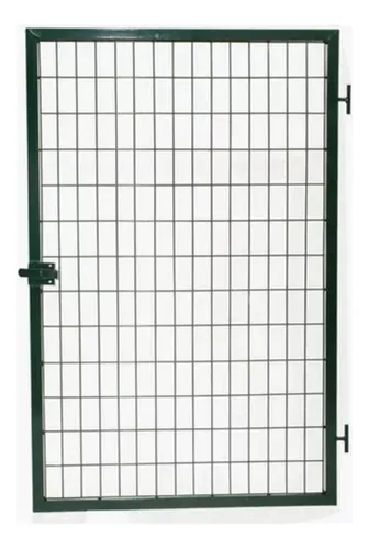

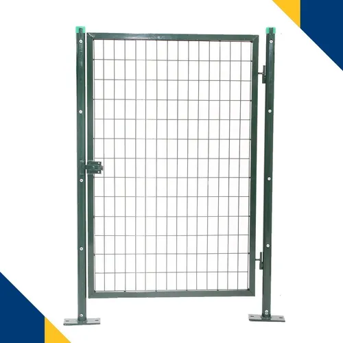

    Eu consigo furar as laterais para colocar as dobradiças, mas como disse o Marco, se calhar o melhor seria uma espécie de portão, no mesmo material do outro..
    É mais ou menos isto mas lacado em preto:
    Colocado por: powerPTE já agora...não entra bicharada para o desvão?
    É
    Pra evitar isso que quero colocas o portão..
    se calhar é melhor fazer com um aro, coisa simples, um perfil em L, para evitar folgas e evitar essa bicharada mesmo que pequena. e ao painel em si da porta ter uma grelha, tipo aquelas portas da casas do gás.
