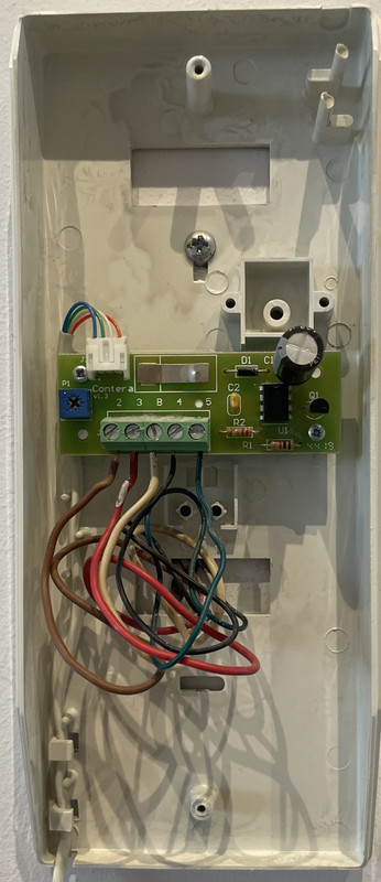

    Há 5 anos atrás coloquei um intercomunicador mas após as obras tinham deitado fora o antigo. Logo liguei como achava que era. Ficou sempre só apenas com a função de abrir a porta e campainha. Nunca ouvi nem o microfone funcionou. Hoje deixou de dar a campainha. Apenas abre a porta. Será que me podem ajudar a meter correctas as ligações. Abraco

    Julgo que esse intercomunicador não tem besouro para fazer de campainha.
    Por acaso não tem uma campainha por cima da porta do lado interior?
    Se sim, veja se não tem nenhum fio desligado ou se chega lá a alimentação.
    Mas apostava que deve ser algum fio desligado no módulo da campainha ou a campainha avariada.
    Bom dia. Ele antes tocava. Não mexi nos cabos mas sei que quando foi
    Montado os cabos podem ter sido mal ligados
    É como disse anterior, julgo que esse intercomunicador não tem besouro para fazer de campainha.
    Voce não tem uma coisa destas por cima da porta?

    Deve ter sido isto que queimou, ou está desligado.
    Pelo esquema tb me parece
    Nesse modelo o "besouro" é o altifalante do telefone.
