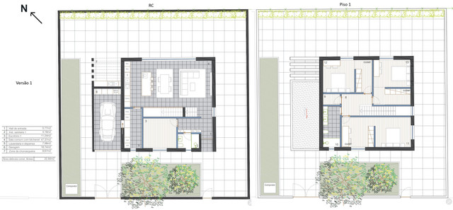

    Estou a iniciar o processo de construção de uma moradia e gostaria muito de saber a opinião aqui dos especialistas do fórum sobre as primeiras plantas que me foram apresentadas pelo arquitecto. Pedi-lhe para me apresentar diferentes opções a partir deste conjunto de requisitos:
    - Rés-de-chão: Sala de estar, sala de jantar, e cozinha com ilha, tudo em open space, dispensa, lavandaria, escritório, casa de banho completa, hall de entrada com pequeno armário para casacos e sapatos. Escritório com tamanho suficiente caso seja necessário no futuro ser usado como quarto.
    - Primeiro andar: 3 quartos amplos com roupeiros. Um dos quartos com um espaço "privado" de trabalho, casa de banho completa, e arrumos.
    - Garagem para 1 carro e algum espaço de arrumação. Zona da churrasqueira.
    Detalhes do terreno:
    Área: 400 m2
    Área máxima de construção: 200m2 + 30m2
    Área máxima de implantação: 100m2 + 30m2
    Pelo que me lembro tem de se deixar 5m atrás e à frente, e 3,5m para os vizinhos, a garagem/anexo tb tem de ser naquele lado onde está e colado á casa, portanto em termos do polígono de implementação não há muita margem de manobra.
    Seguem as 3 versões das plantas, em tds elas há coisas que gosto e não gosto, mas claramente tenho preferência por uma delas. Gostaria muito de saber outras opinião.
    Agradeço desde já a vossa ajuda.
    Versão 1
    V1-Completo
    Versão 2
    V2-Completo
    Versão 3
    V3-Completo

    Então mas está a começar a construir ou ainda em projecto?
    De qualquer modo a primeira parece-me a mais ergonómica, mais fácil tecnicamente e arrumada.

    sinceramente a unica que se safa é a 1ª, embora a meu ver tenha que ser melhorada
    o que é o espaço 9 no 1ºandar?
    o 1ºandar tem ali área para fazer 2 wc pois parece-me pouco apenas 1 para 3 quartos
    Colocado por: marco1sinceramente a unica que se safa é a 1ª, embora a meu ver tenha que ser melhorada
    Aquele espaço é uma zona de arrumos.
    Nós pedimos apenas duas casas de banho completas, uma em cada piso, é o que temos agora e não sentimos falta de uma terceira.
    Relativamente a possíveis melhorias, tem alguma sugestão?

    voces é que sabem no entanto se um dia alguem comprar essa casa a 1ª coisa que vai fazer é dividir aquela wc em duas.
    quanto ao resto é dificil estar a costurar aqui e ali aqui no forum, por exemplo o critério das janelas parece completamente com pouco sentido, a entrada pelo closet de um dos quartos parece um exagero aquela voltinha, no quarto de casal vai ter o closet e espaço de trabalho junto? enfim a casa tem área para se poder criar uma situação mais...

    A minha versão favorita é sem dúvida a do Marco1. Veja como é fácil aceder a todas as divisões independentemente da divisão onde se encontra.
    Pelo visto vai ter mais uma versão de projeto.
