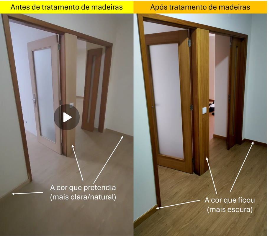

    Conforme o título desta publicação, gostaria de contar com a ajuda dos(as) mais experientes relativamente ao que fazer para "corrigir" a cor das madeiras do apartamento que adquiri.
    - Adquiri o apartamento já incluindo a remodelação que estava prevista. Sobre as madeiras já aplicadas, o que estava previsto era envernizar. Como achava a cor mais escura do que o que pretendia, questionei se seria possível lacar/esmaltar em branco. Referiram que seria muito mais dispendioso/trabalhoso e que o branco pode amarelecer, notar-se mais facilmente as esmorradelas, etc. Disse que gostava então que o tom da madeira fosse mais natural e referiram que sim, que, após lixar tudo, e aplicar o verniz ficaria num tom natural;
    - Entretanto, acabaram por substituir algumas madeiras mais estragadas, nomeadamente alguns rodapés e uma porta. Partilharam um vídeo disso comigo (conforme imagem em anexo) e eu disse: "Olhem, é mesmo essa cor, a das madeiras novas, que pretendia". Dissera-me ok e que, após lixar tudo e aplicar verniz, ficaria tudo com essa cor mais natural;
    - Contudo, quando me chamaram, para ver o resultado final, estava tudo à mesma cor, mas a cor mais escura inicial, que era a que não queria! :( Confrontei o pintor com isso, e ele justificou-se dizendo que, ao aplicar o tapa-poros, é inevitável a madeira escurecer, bem como com a aplicação subsequente do verniz. Contudo, acho que me tentaram "enrolar" e que avançaram dessa forma porque seria mais fácil do que lixar todas as outras madeiras até obter a cor natural que pretendia.

    Colocado por: CTavares10- Por isso, passei agora a estar mais inclinado para simplesmente esmaltar todas as madeiras em branco.
    se calhar é a melhor solução, mata o problema de vez com as nuances das madeiras que é por vezes muito dificil encontrar o equilibrio entre tudo e garantir que nunca ficará a coisa pesada.
    Estas pessoas agradeceram este comentário: CTavares10
    Na minha casa, as madeiras foram todas pintadas a branco, e sim amarelece muito, suja-se imenso e fica com muitas marcas de pancadas (isto é particularmente chato nos rodapés).
    Dito isto, ou aceita que vai ficar com um aspeto desgastado ou vai andar sempre a limpar e pintar as madeiras.
    Na minha casa anterior tinha a madeira envernizada e estava sempre impecável.
