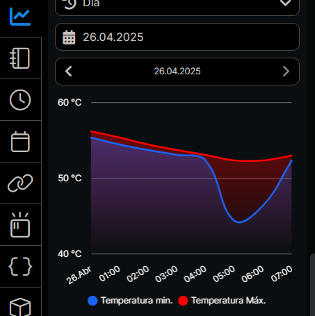

    Provavelmente isto é normal mas não me apercebia porque só agora tenho um Shelly a medir a temperatura, durante o dia aquece com o excedente dos painéis solares, quando há excedente solar a resistência liga, mas se a temperatura do termoacumulador estiver a 50º quando liga vai primeiro até aos 46, 45ºC só depois é que começa a subir a partir daí.
    Quando há mais gente em casa programo o shelly para ligar durante a noite, e aí é que em vez de 4 ou 5ºC desce 9ºC como está na imagem, ligou ás 4 da manhã estava a 53º, ás 5h já estava a 44ºC, isto será normal, ou será algum problema com válvula de segurança, vaso de expansão etc...

    Mas o que se vê aí é um gráfico de máxima e mínima para o mesmo período.
    Se não houve consumo de água quente seria praticamente impossível ter essas leituras mínimas enquanto tem mas máximas a mesma hora.

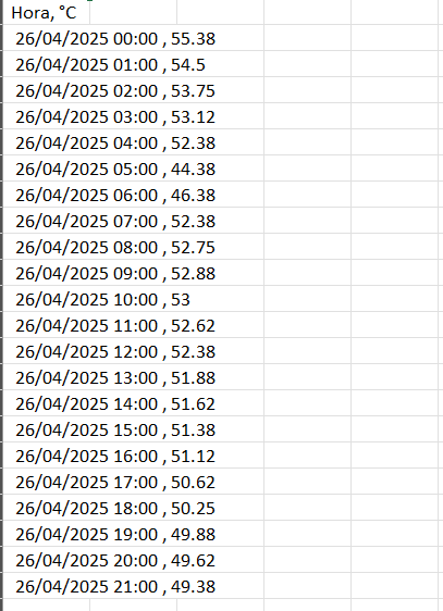

    Mas exporte os valores reais do Shelly e veja isso num Excel. A app da Shelly nao é lá grande coisa com gráficos
    Não houve consumo, acontece sempre isso, e se no shelly está a 44º no manômetro está igual. A diferença é que há tarde baixa muito menos que se for durante a noite, provavelmente porque a água não está tão fria não sei, porque se a temperatura baixa é porque entra água fria, não vejo outra explicação.

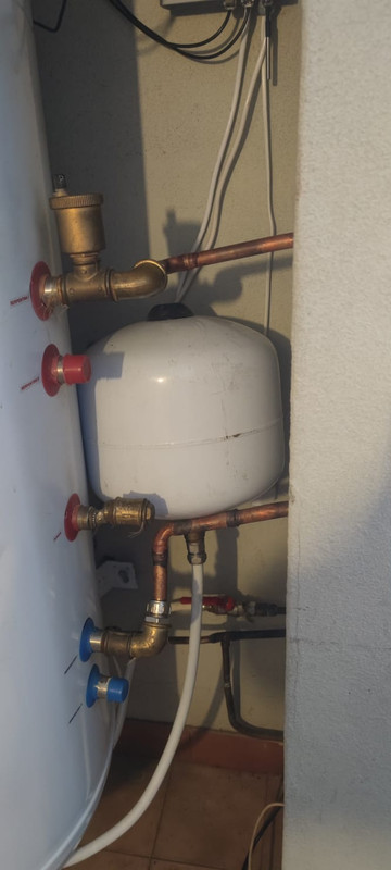

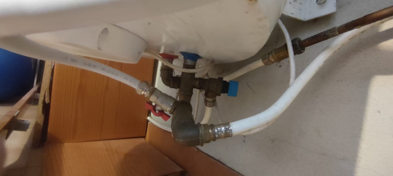

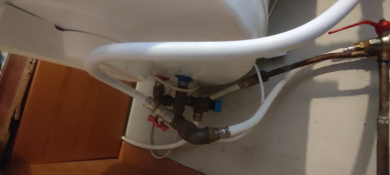

    Aqui ficam as imagens, esta instalação já tem 30 anos, na altura era o que havia por estes lados, por isso não vale a pena criticar as ligações.

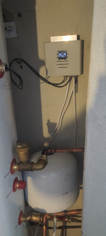

    Isto de Inverno a água aquece com um recuperador a lenha, quando o recuperador chega a 60º a água vai para os radiadores e termoacumulador, neste caso se a água está a 50º no termoacumulador e acendo o recuperador a temperatura começa logo a subir, como agora já não se acende o recuperador tem que ser com eletricidade e aí é que está o problema da descida de temperatura, quando a resistência liga está mais ou menos uma hora a descer a temperatura, tanto na sonda que está em cima como se vê na imagem que vai ligar a um shelly que está dentro daquela caixa que é o gestor de excedentes como no termometro do termoacumulador, só depois é que começa a subir, isto sem consumo nenhum de água.
    Não percebo muito disto mas acho que é circuito aberto, tem um reservatório no sotão com uma boia que quando falha luz e o recuperador está aceso aquilo deita água pelo telhado.

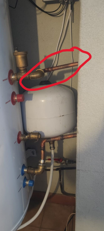

    Isso deve andar a fugir o calor por isso essa tubagem de cobre

    Colocado por: VarejoteOs isolamentos ficaram na loja.
    nem é por causa disso, é por causa da inclinação
  9.  # 15
    Colocado por: SrROs isolamentos ficaram na loja.
    Ia mesmo perder quase 10º pelo isolamento! Se em 12h durante a noite desligado da rede só perde 2º não é pelo isolamento...

    Colocado por: SrRnem é por causa disso, é por causa da inclinação
  10.  # 17
    Por esta inclinação? Este tubo deve ser o que vai buscar a água quente ao recuperador, será que se puser aqui uma torneira e só abrir no Inverno quando o recuperador funciona resolve a situação?

    Afinal de que acumulador estamos a falar? Do que está assente no chão ou do que está pendurado na parede?
  12.  # 19
    Colocado por: ClioIIAfinal de que acumulador estamos a falar? Do que está assente no chão ou do que está pendurado na parede?
    Não há nenhum assente no chão, as fotos são todas do mesmo.

     # 20
    Colocado por: Alfasport
    pode experimentar
