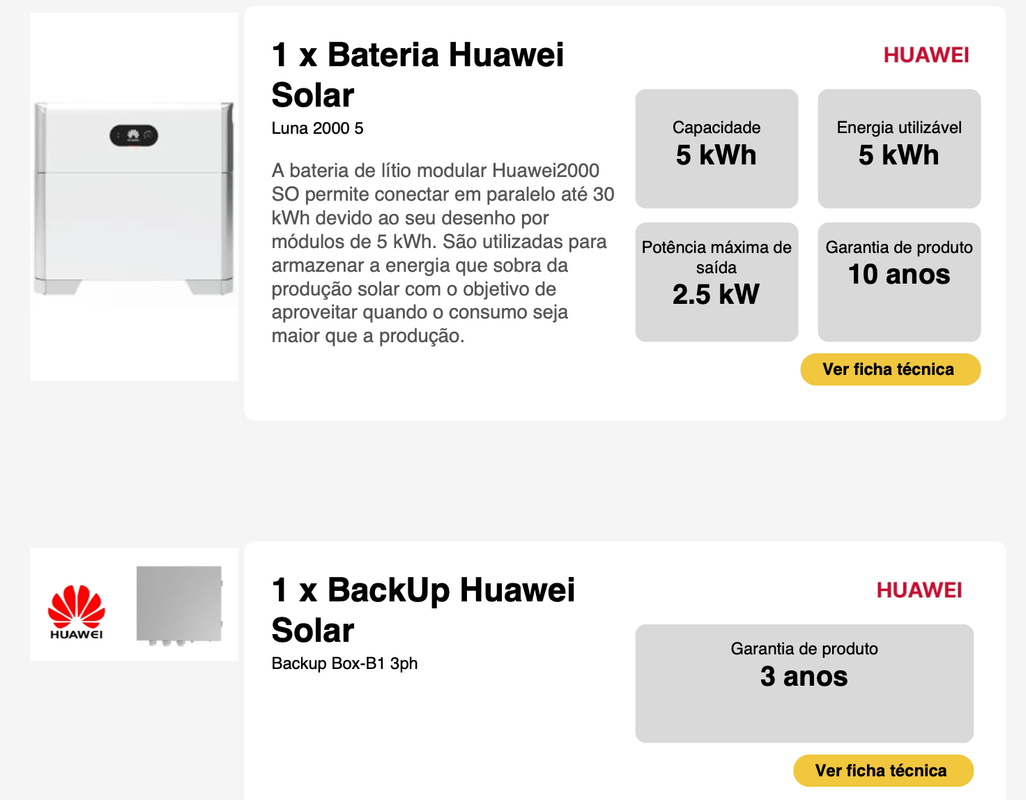

    A proposta que entretanto recebi da EDP ronda os 5200€ para a instalação de uma bateria Luna 2000 5kWh + Backup Huawei.
    Proposta EDP Solar
    Colocado por: zucccLuna 2000 5kWh
    tenho 4 que são 20Kw e se não me falha memória úteis ou utilizáveis só tenho 16,5kw,
    Essas da EDP devem ser especialíssimas pois usam toda a capacidade.....
