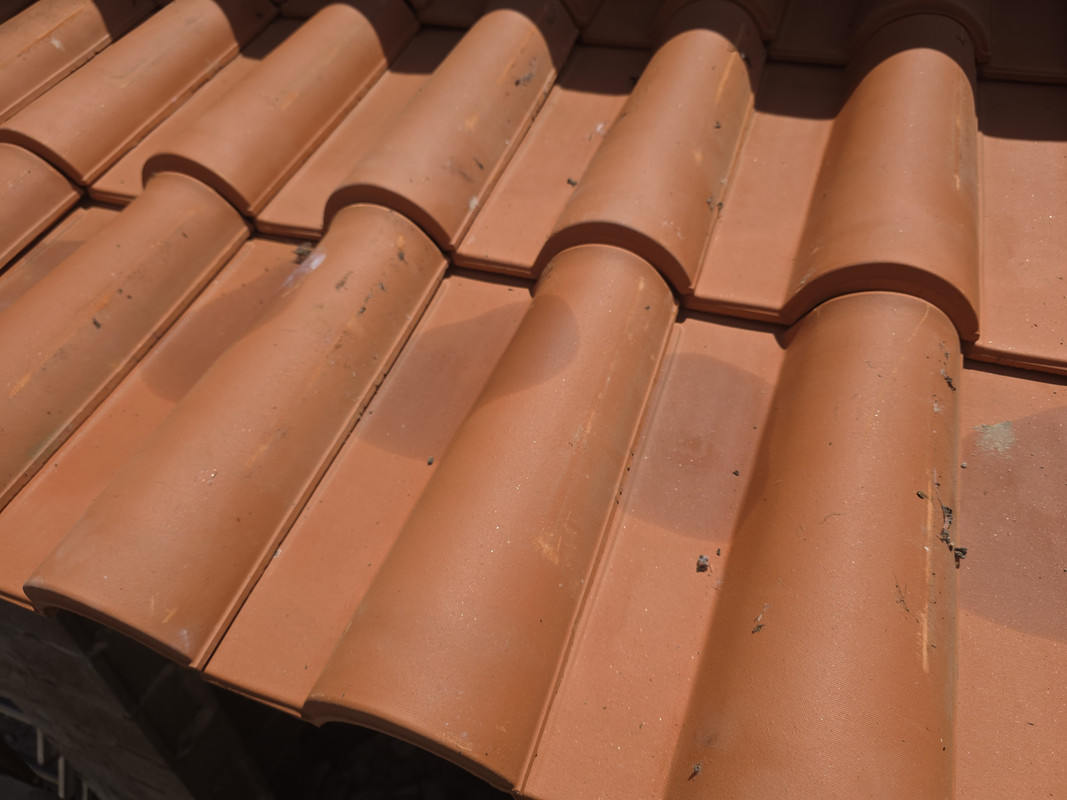

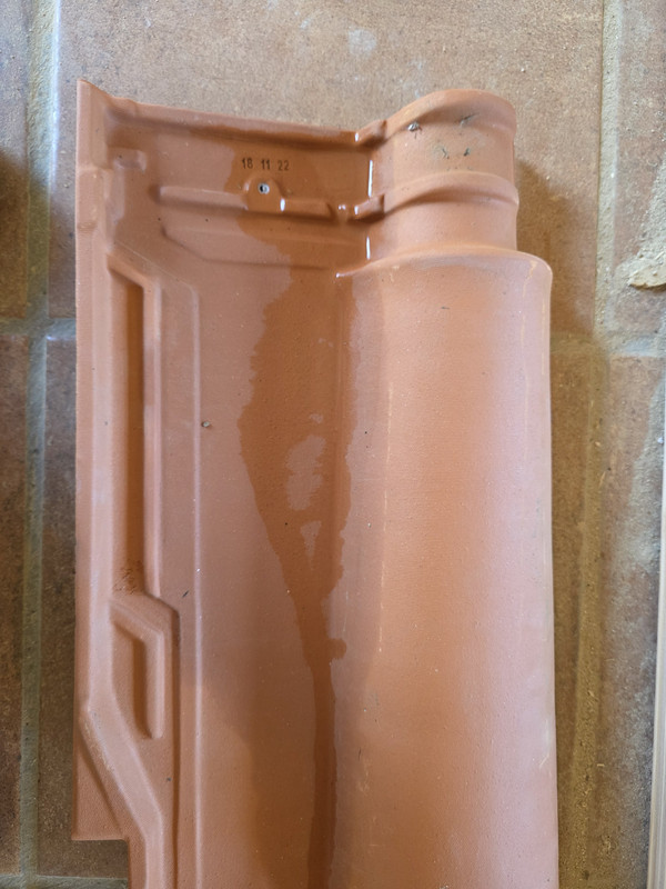

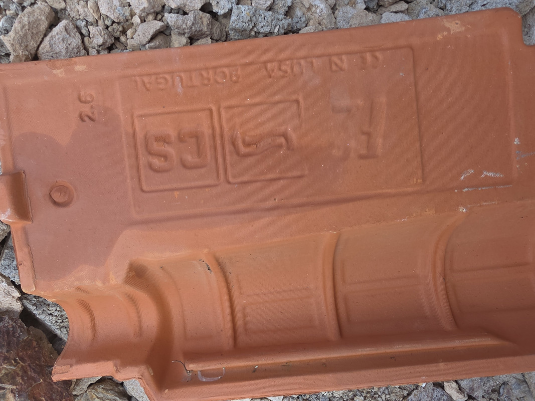

    Boa noite, foi feito um pequeno telhado para a casa da luz. As telhas foram fixadas à parede com cimento. O trabalhador reparou que a humidade do cimento tinha atravessado as telhas. Fiz então uma experiência com uma telha: deitei-lhe água por cima e ao fim de 30-60 minutos a humidade era visível pela parte de baixo.
    Falei entretanto com o vendedor e ele diz que é normal, desde que não haja gotas de água na parte de baixo. Continuo cético. O que é que acha? Obrigado!

    Não devem ter sido "cozidas" a temperatura ideal.
    Tenho telhas dessa marca e modelo, não repassa para o interior.
    Contacte a fabrica directamente, eles tem um departamento de assistencia muito bom, no meu ver essa situação não é de nada normal

    A resposta da marca: em resposta ao pedido de apoio a clientes que nos enviou e que desde já agradecemos, observamos nas fotos uma mancha de humidade na zona de fixação das telhas à cimalha da beira.
    Como compreende, as telhas cerâmicas são produzidas de argilas naturais e apesar da sua cozedura, absorvem e libertam humidades naturalmente dada a sua natural porosidade. Esta observação verifica-se nos primeiros tempos, depois os poros acabam por selar e a mancha deixa de ser observada.
    Independente do que possa observar-se, as telhas são impermeáveis, logo apesar da observação mais escura no corpo cerâmico, nunca a humidade repassa a pontos de pingar de uma para a outra face. Recomendamos a fazer um “teste” simples como se observa na foto em anexo. Para que o mesmo surta o efeito desejado, basta que vá repondo a água durante vários dias, uma vez que a mesma se vai evaporando e outra será absorvida pela peça.
    Estou atualmente a fazer um teste mais longo. Não há gotas. E parece que a água acabará por deixar de ser absorvida e permanecerá na telah. Com isso e com a resposta da marca, penso que não deve haver problema. O que é que acha?
