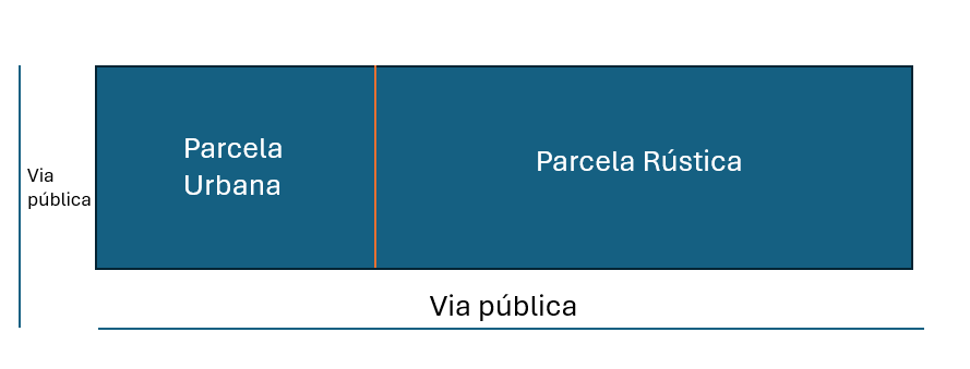

    existe uma fachada do terreno para a via publica . O problema que estou a ver é que é só um artigo mas com duas parcelas, ou seja dividir por 2 um de nós teria que ficar com a parte urbana incluida. A ideia seria a parte que já é urbana ficar em nome dos pais à mesma e a parcela rustica dividir para construção de moradia.
    Deixo aí o esboço
    https://i.postimg.cc/qMW3NrCf/terreno.png

    Dependendo da frente para a rua mais pequena, poderia dividir ao comprido ficando ambos com parte urbana e parte rustica
    Sim, já fiz o pedido de viabilidade de construção e tem viabilidade. dividir ao comprido não dava pois já existe uma moradia na parcela urbana
