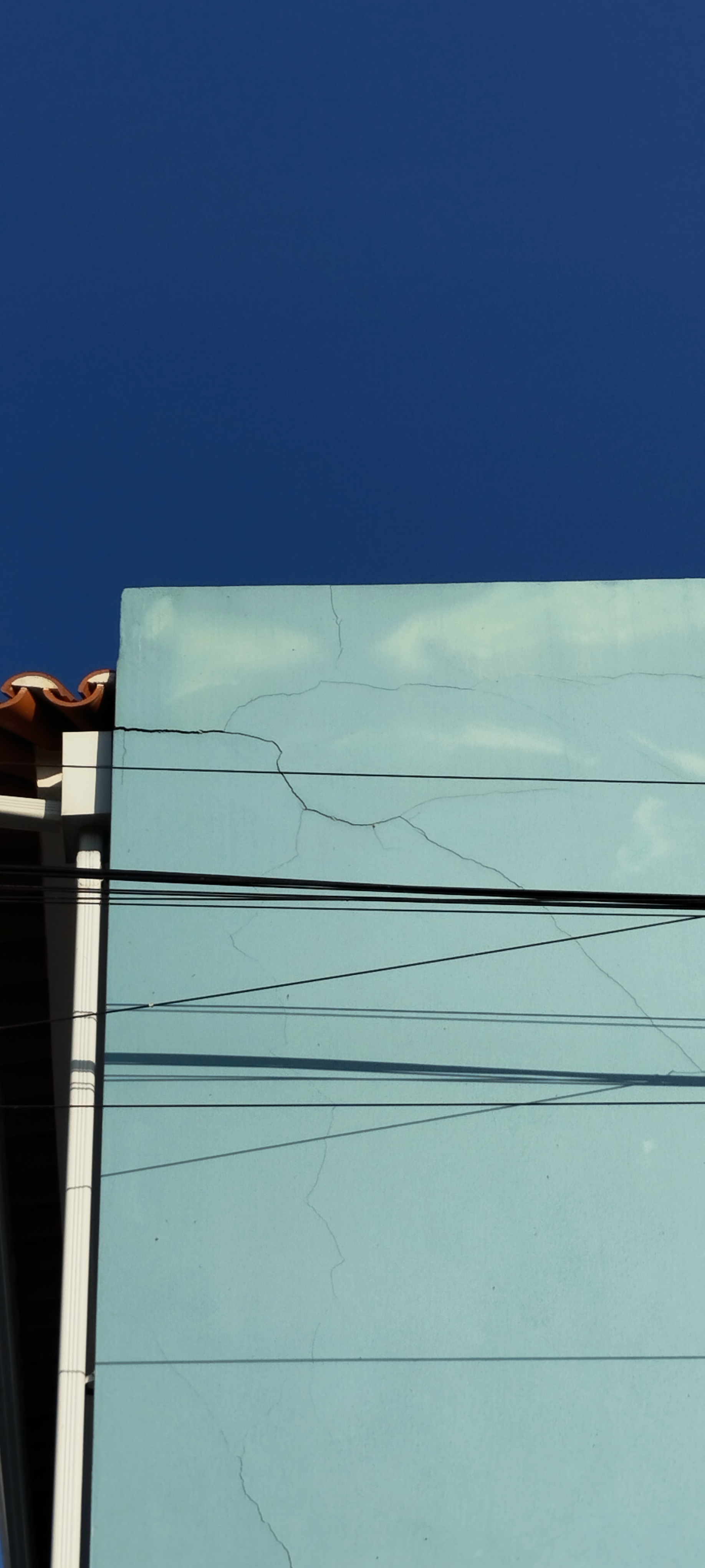

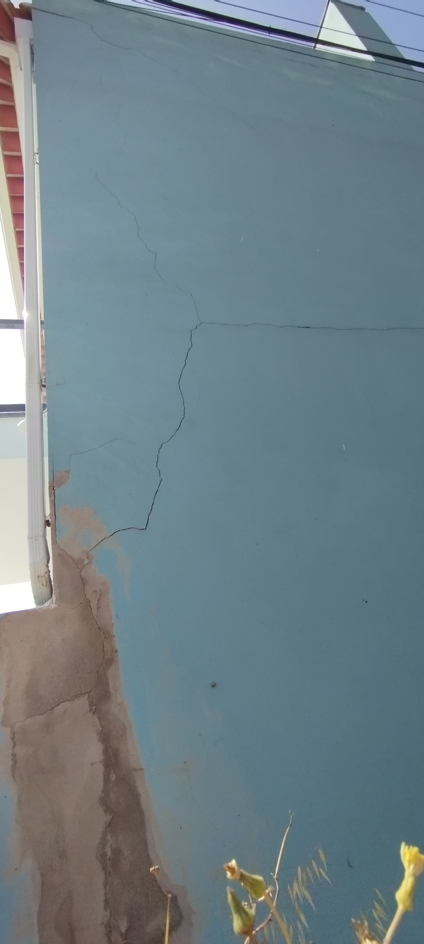

    Segue imagens da parede de uma moradia com 5 anos.
    imagem1
    imagem2
    Nas imagens não são visíveis as rachas de menor dimensão, mas há rachas em todo o lado.
    A habitação tem problemas estruturais e no interior existem rachas semelhantes em todas as paredes e tetos de menor dimensão.
    Não comprei uma casa, comprei um problema.
    Neste momento quero resolver os problemas desta parede.
    Uma solução seria picar toda a parede e voltar a rebocar e pintar, mas se existem problemas estruturais o mais certo é daqui a 1 ano ter as mesmas rachas.

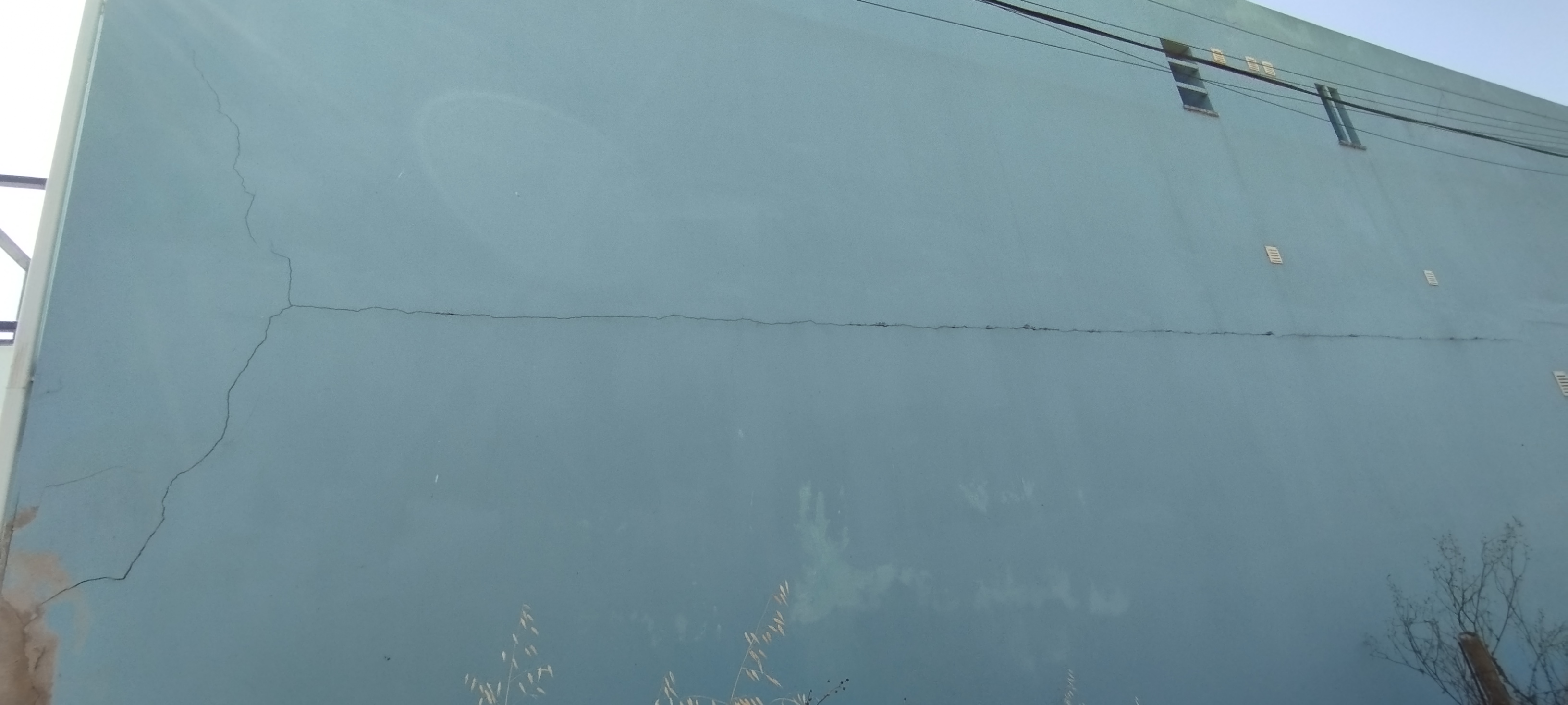

    Adiciono mais uma imagem
    imagem3
    5? ou 50?
    Coloque aí alguns pontos de cimento nas juntas para ver como se comportam.
    Isto acontece desde o primeiro ano?
    Tapar as infiltrações que deve ter água no meio dos ferros...

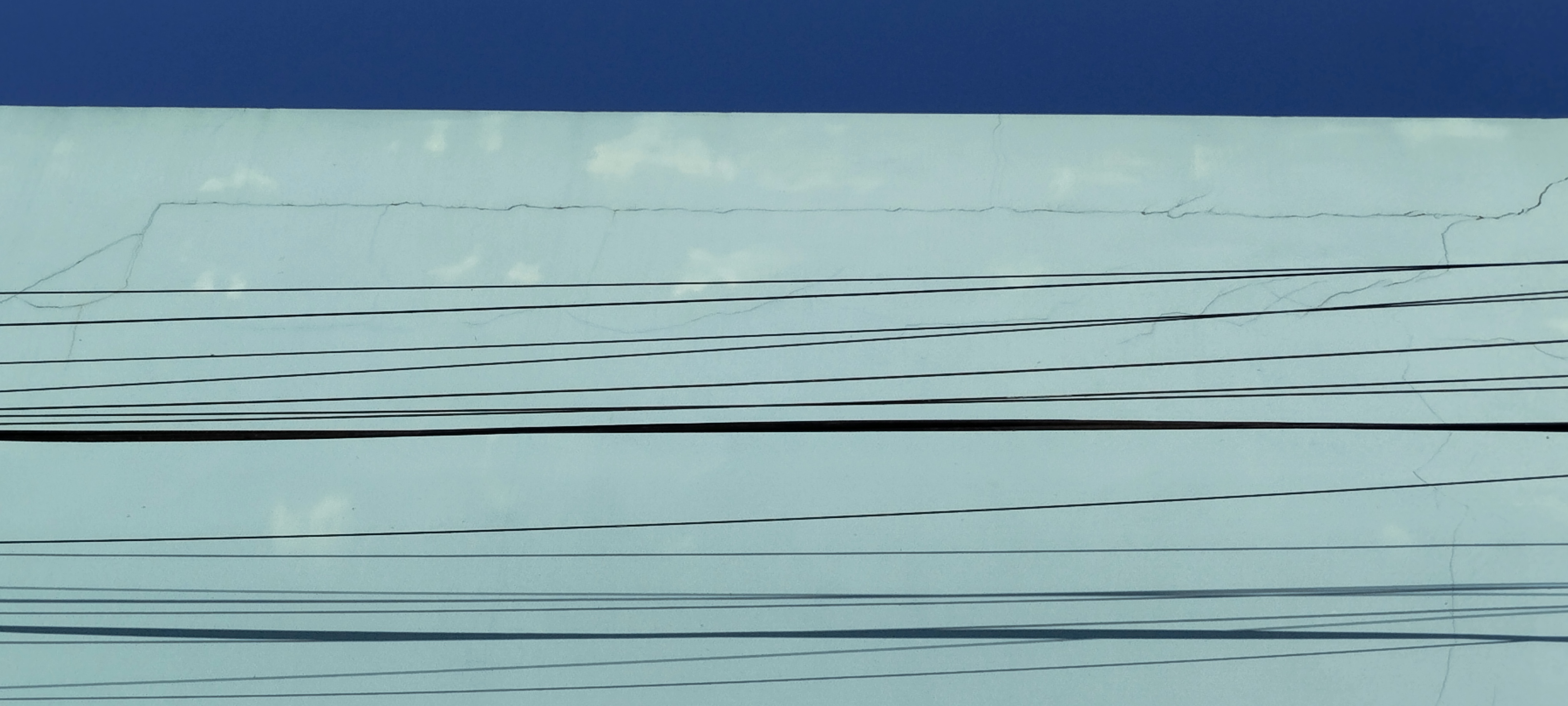

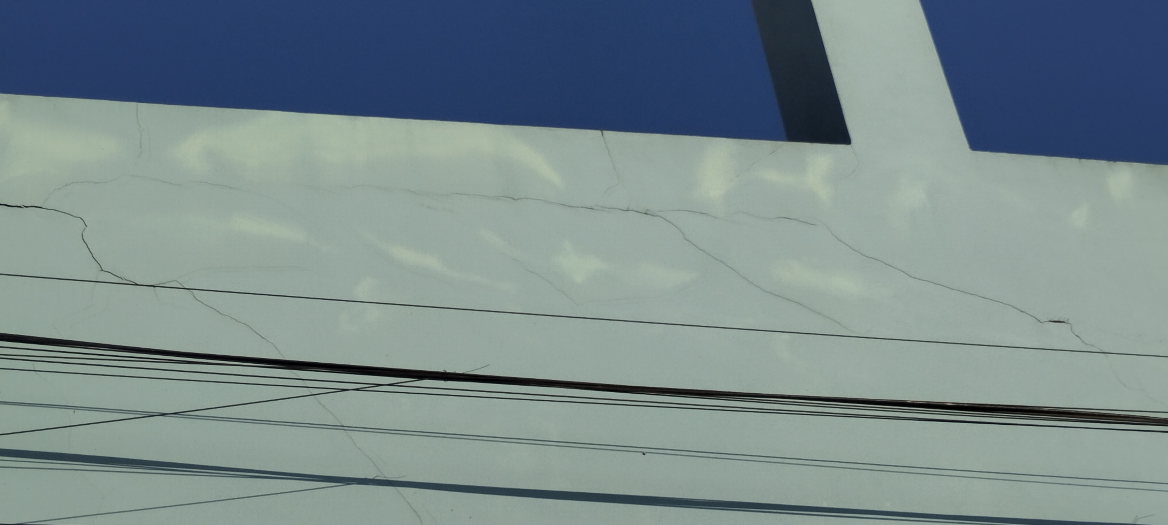

    aproveito para enviar uma foto com zoom sobre a zona pior

    esta parede é a única que está assim, com fissuras e com reboco descolado do tijolo.
    as outras 3 também possuem fissuras mas com menor expressão.

    Tem aí efetivamente um problema estrutural que é preciso identificar mas eu arriscava que uma grande parte dessas fissuras tb estão associadas às dilatações e contrações térmicas dessa parede
