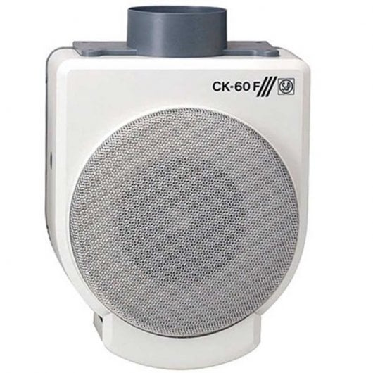

    Eu tenho um extrator de cozinha da S&P que é feio todos os dias, mas no que toca a limpeza é fantástico: vai tudo à máquina de lavar: tampa, filtro, bandeja, turbina, tudo para dentro da máquina. E o corpo que sobra preso à parede pode lavar-se tranquilamente com o esfregão da loiça sem medo de estragar nada.

    Colocado por: ClioIIEu tenho um extrator de cozinha da S&P que é feio todos os dias, mas no que toca a limpeza é fantástico: vai tudo à máquina de lavar: tampa, filtro, bandeja, turbina, tudo para dentro da máquina. E o corpo que sobra preso à parede pode lavar-se tranquilamente com o esfregão da loiça sem medo de estragar nada.
    Estas pessoas agradeceram este comentário:Luisamar
    Não conhecia. Realmente assim, é excelente. É só lavar e fica como novo.
    E ao nível da extração dos gases, também tem um bom desempenho?

    Tem, mas a tubagem prevista na casa tem uma influência gigante no desempenho do exaustor. Infelizmente na minha casa não é das melhores, tem curvas apertadas, e pelo que vejo é caso comum. Deve ser uma ciência do oculto colocar um tubo a direito...
    Como digo, é feioso. Mas todas as partes brancas vão à máquina, a grade vai à máquina, a turbina vai à máquina e o corpo preso à parede lava-se com um esfregão sem medo de estragar nada (por exemplo, não vai entrar água por onde não deve).

    S&P CK-60F 2 velocidades, também tive um instalado há 25anos, creio que ainda funciona.
    Material de guerra.
    Deveriam ser todos fáceis de limpar como esse extrator. Impecável mesmo!
    Até me estava a lembrar... tendo um exaustor tipo chaminé já antigo em que o objetivo é trocar. Será que seria possível tirar a estrutura interior e colocar um destes S&P? Visualmente ficava tapado e fazia a sua função.

    Colocado por: LuisamarDeveriam ser todos fáceis de limpar como esse extrator. Impecável mesmo!
    Isso seria tentar meter o Rossio na rua da Betesga.
    Eu diria, que tudo depende do tamanho desse exaustor e chaminé.

    Mas estamos a brincar, mas acha que tirando o miolo a um exaustor tipo chaminé, consegue lá enfiar dentro um S&P CK-60F?
    Vocês ainda dão esperança a este tipo de ideias.
    Estava agora a ver no pdf do extrator e até menciona que deve haver uma campânula.
    https://statics.solerpalau.com/media/import/documentation/ES_CK.pdf
    Também vi que a bandeja permite recolher a gordura acumulada.
