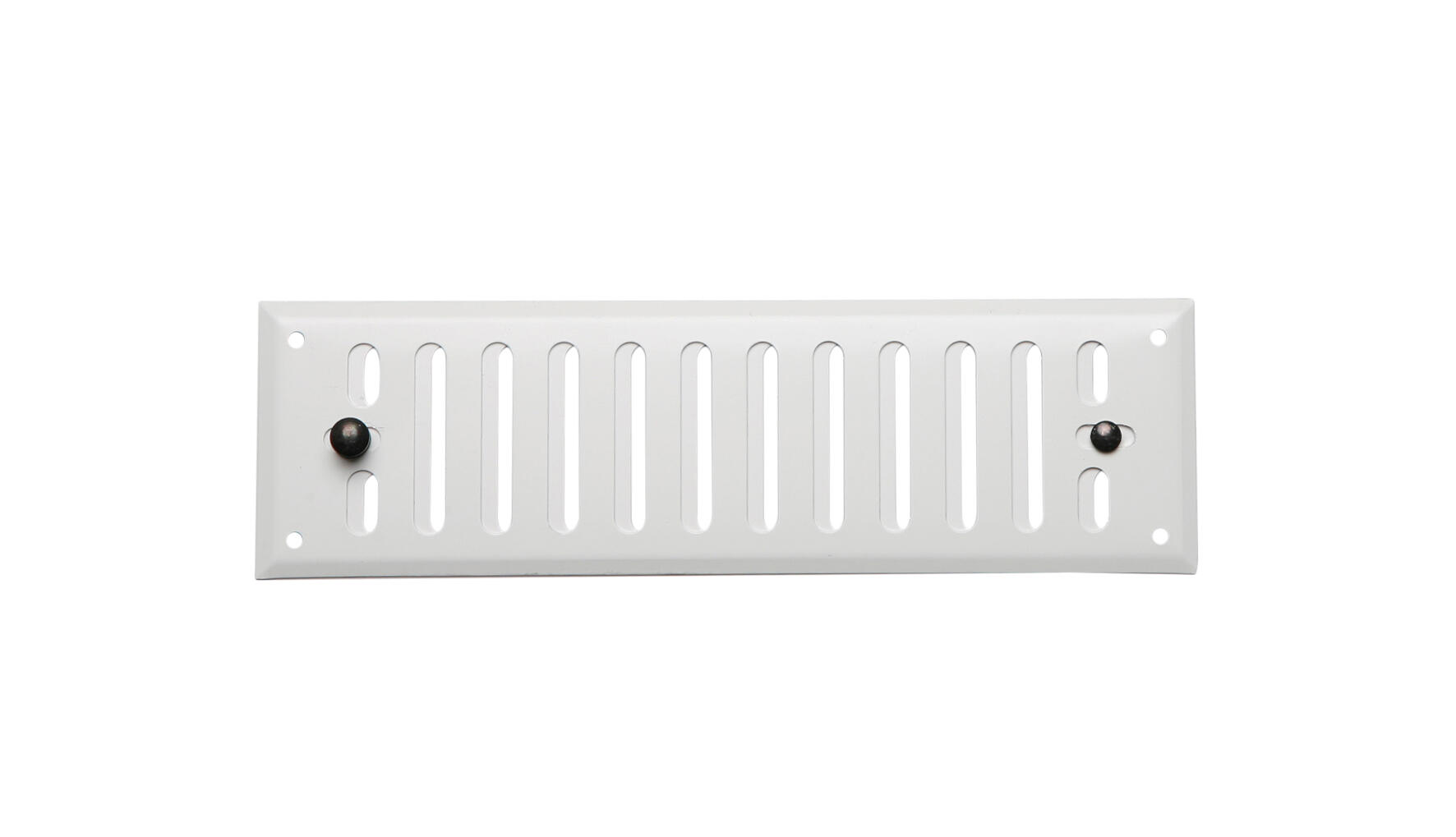

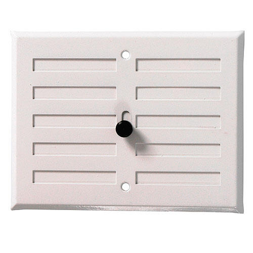

    Tenho um alçapão no tecto do 1º andar (que dá para um sótão inabitado) que gostava tivesse uma espécie de frinchas ou aberturas que eu pudesse abrir e fechar com um comando e com isto fazer circular o ar (porque por sua vez no telhado tenho uma clarabóia) quando necessário ou, por outro lado, impedir o ar quente de se esvair por essas frinchas.
    Existe alguma solução à venda que cumpra esta função?
    pode inserir uma grelha regulável (Manual), na porta do alçapão:
    por exemplo
    ou
    Estas pessoas agradeceram este comentário: rcd2023
    Obrigado. Ter uma grelha dessas eléctrica será difícil, não?
    Arranje um cabo de vassoura com um pinchavelho para manobrar a grelha.
