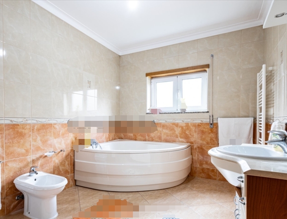

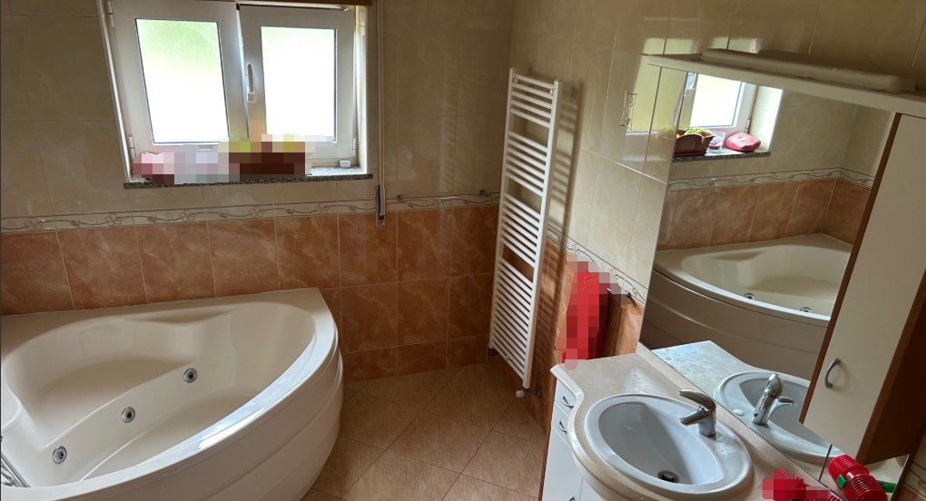

    Comprámos uma moradia e queremos remodelar a casa de banho da suíte.
    A casa de banho já tem uma banheira de hidromassagem que queremos manter porque está em muito bom estado. Porém, queríamos fazer uma cabine de duche espaçosa e estamos a ver quais são as nossas opções... Todas as sugestões são muito bem-vindas!
    Surgiu-nos 3 opções:
    1) Fazer uma cabine de duche no lugar do bidé com 1,20m x 1,00m (tamanho da base de duche - já confirmámos que este tamanho fica bem)
    Para isso teríamos de:
    -Retirar bidé
    -Fazer canalização para ter água quente ali (pensamos que não tem)
    -Instalar base de duche e cabine de vidro (com porta ou sem porta)
    2) Fazer uma cabine de duche no lugar do aquecedor de toalhas
    -Retirar o aquecedor de toalhas que é a gás, então teríamos de retirar o tubo (e a ideia seria levar o tubo para o lugar do bidé, que vai ser retirado, e pôr o aquecedor ali - mais trabalho...)
    -Fazer canalização para ter água naquele local
    3) Fazer uma "cabine" grande que vá de uma ponta à outra da parede, ficando a banheira também ali, e criando uma zona húmida grandee
    -Retirar o aquecedor de toalhas (mesmo esquema falado anteriormente)
    -Canalização para ter água naquele lugar
    -Teria de ser uma estrutura (porta de vidro) maior e provavelmente muito mais caro (não sabemos valores)
    -A janela ali é o que nos está a chatear... O que poderia ser mudado ali para concretizar isto?
    -Seria necessário fazer impermeabilização de toda a zona ali? Não faço ideia de como seria.
    Será que isto é fazível? Alguma recomendação, sugestão, ideias de orçamentos? Em princípio, iremos procurar ajuda na Leroy Merlin mas caso alguém saiba de alguma empresa/equipa mais especializada na zona da Figueira da Foz, também agradecemos os contactos.

    uma ideia
    Estas pessoas agradeceram este comentário: pinho13
    Tire dali aquele monstro... ;)
    eu faria a solução do marco, mas com um walkthrough shower ao longo da parede do fundo- pode deixar o aquecimento, e serve para secar as toalhas.... (sem a banheira de canto e sem a área "sentada")
    Tem a certeza que quer eliminar o bidé?
    Colocado por: pinho13Retirar o aquecedor de toalhas que é a gás,
    Não é a gás.. Utiliza concerteza o sistema de aquecimento central a água, aquecido por fonte central a gás.
    sem a banheira e o banco então seria como dizes
    tambem não gosto daquela banheira, mas uma assim mais contemporânea até que era fixe.
    o banco por vezes dá muito jeito para alem do facto de se puder pousar imensas coisas.
    Muito obrigada pelas vossas sugestões.
    Obrigada pelo desenho, marco.
    Em relação ao bidé, sim, vai ser mesmo para retirar seja qual for a opção, porque não usamos de todo...
    Em relação ao aquecedor de toalhas, o que queria dizer (e peço desculpa pela ignorância) é que não é elétrico, por isso não é só desligar da tomada e retirar. Provavelmente, tem um cabo ali que depois tem de ser orientado.
    Em relação à banheira, realmente não é o ideal, porém, como está em bom estado e nós queremos uma banheira, e não sendo propriamente ricos, não vemos o porquê de nos desfazermos delas e irmos gastar dinheiro com uma nova... Então, aceitamos ficar com ela.
    Em relação à ideia do Sr. marco, aproxima-se da nossa opção número 1. Nesse caso, pode indicar-me qual seria a melhor opção para o pavimento daquela zona? Porque uma base de duche naquele formato deve ser impossível... Como seria feito isto? Aplicar um piso novo adequado sobre o piso que está para fazer um walk-in shower?
    Outra dúvida que tenho é como ficaria ali a zona da junção da banheira com esse pavimento... Uma vez que aquela parte da banheira dá para abrir (pelo lado direito), e pode ser útil para fazer alguma manutenção/reparação mais tarde... Não sei se me faço entender.
    Agradeço novamente a ajuda de todos.
      marco1
    • 12 julho 2025 editado
    a ideia visto que isso é sobre o existente, é fazer tipo um estrado ( deck) para permitir o escoamento por baixo.
    logo como não é uma base de duche standard pode fazer isso com o desenho que quiser
    há duas vertentes nisto das remodelações, ou se "desencalha a coisa" com produtos standard do mercado e fica "mais ou menos" ou então se quiser algo mais aprimorado esteticamente e fora dos produtos standard, tem que palenar e arranjar bons executantes.
    em suma o meu desenho não tem uma receita taxativa de se fazer, tanto mais que a divisõria em vidro tambem tem que ser uma adaptação e não algo á venda no mercado.
    não sei se me fiz entender.
    quanto á banheira em si que tem ai, quem sabe se atá as laterias não podem ser revestidas com algo e assim meter isso menos cafona.

    não é muito prática pois a banheira tem um tampo amovível que precisa de espaço para sair fora e ter acesso a toda instalação da hidromassagem, neste caso estou mais com o Pedro, tirar o mono fora e fazer outra coisa de raiz se a banheira for imprescindível talvez substituir por outra uma stand Alone por ex
    Concordam com este comentário: Pedro Barradas, pinho13
  6.  # 9
    Também acho que uma banheira autoportante ali resultava melhor. Naquela zona da janela ficava a banheira e o duche, e mantinha o bidé...

    Já retiramos o bidé, não tem qualquer utilidade para nós.
    Confirmamos também que o toalheiro é realmente aquecido com água! Não fazia ideia disto.
    Em relação à banheira e cabine de duche, continuamos a pensar no que fazer, pois a box de duche no local onde estava o bidé não parece ficar bem… fica estranho.
    Neste momento, está em cima da mesa a possibilidade de tirar esta banheira que está e comprar uma nova, ainda tenho é de ver valores…
    Temos duas dúvidas:
    - na zona do toalheiro, uma vez que são AQS (a mesma água das torneiras?), é possível tirar o toalheiro e colocar um chuveiro? Ou isto é descabido? Uma vez que tem ali ligação às AQS…
    - caso façamos ali a zona húmida, aquela janela (em especial a fita dos estores) não me parece adequado… O que poderia fazer aqui? Alguma sugestão? (Não dá para ver mas a parte de cima da janela é madeira. O parapeito é granito. A fita dos estores parece uma espécie de tecido e o rolo da fita em baixo é metálico…)

    Colocado por: pinho13na zona do toalheiro, uma vez que são AQS (a mesma água das torneiras?), é possível tirar o toalheiro e colocar um chuveiro? Ou isto é descabido? Uma vez que tem ali ligação às AQS…
    Os toalheiros estão ligados à rede do Aquecimento Central. Trata-se de um circuito fechado dedicado a aquecimento, separado da rede AQS.
    AQS= Aquas quentes sanitárias, ou seja, a rede de agua quente de consumo.
    PS: com uma intervenção desta natureza, é boa pratica a substituição integral da rede de agua. pelo que aproveitar este ou aquele troço, não faz sentido. Concerteza que irá igualmente revestir as paredes e pavimento com novos revestimentos... etc...
