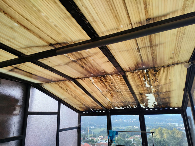

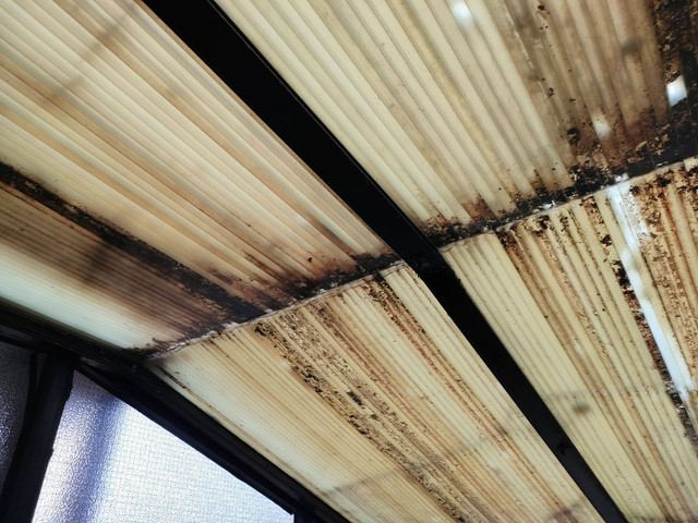

    Bom dia. Não sei bem como explicar de que material é o tecto de uma marquise que tenho, mas pelas fotos acho que dá para perceber.
    Este ano era para virem lá trocar aquilo, ou colocar outro por cima, mas não houve oportunidade para isso.

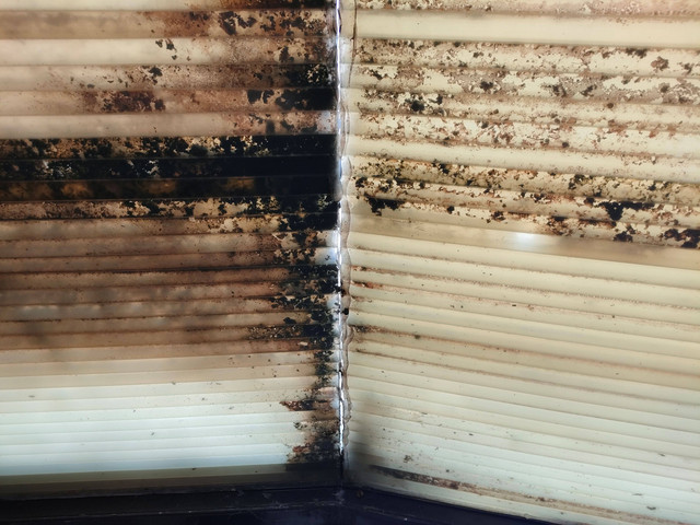

    Preciso de tapar a fenda que aparece na foto, entre as placas, mas não sei qual o melhor material a utilizar. O silicone vem à ideia, até porque já foi aplicado há muitos anos mas entretanto começou a cair nalguns sítios e chuva entra. Acho que não posso aplicar nada que preencha a fenda porque as placas parecem ser em tubos ocos, para drenar a agua e escorrer por dentro delas. A solução mais prática se calhar é mesmo o silicone (apesar de nunca ter aplicado, já vi ser feito muitas vezes pelo meu tio, e com alguma ajuda de videos na net sou capaz de o fazer), mas queria saber se alguém sabe de algum produto, alguma fita, não sei, que cole ali e seja à prova de água. Preciso mesmo de resolver aquilo antes que venha a chuva a sério. Tem chovido, mas ainda vou ter muitos dias de tempo seco para resolver aquilo.

    o que mostra nas fotos, são placas de policarbonato alveolar.
    Remova isso que está cheio de bolor nos alvéolos.
    Se vai repor com o mesmo tipo de material, tem de ser utilizados chapas e acessórios apropriados:
    Acessórios de Fixação:
    Perfis de Policarbonato em forma de H (união – com 6,00 mts cada)
    Perfis de Policarbonato em forma de U (topo – com 2,15 mts cada)
    Perfil universal de alumínio com as respectivas borrachas (6,00 mts de comprimento cada)
    Anilhas para fixação com as respectivas borrachas
    Fitas em folha de alumínio (lisas e microperfuradas) de forma a não desenvolver algas, e bolores.
    É suposto os canais (alvéolos) não terem água. A agua anda simplesmente por cima das placas.

    Muito obrigado pelo esclarecimento e ajuda!! Não sabia bem que material aplicar, mas sendo assim fica muito mais fácil procurar e decidir o que e como colocar. Mas este ano não vai dar mesmo, vou ter que adiar pelo menos meio ano...
    Devo acabar por aplicar silicone naquela falha porque quero usar o espaço para secar roupa, e começo já a planear o que comprar e decidir como aplicar.
