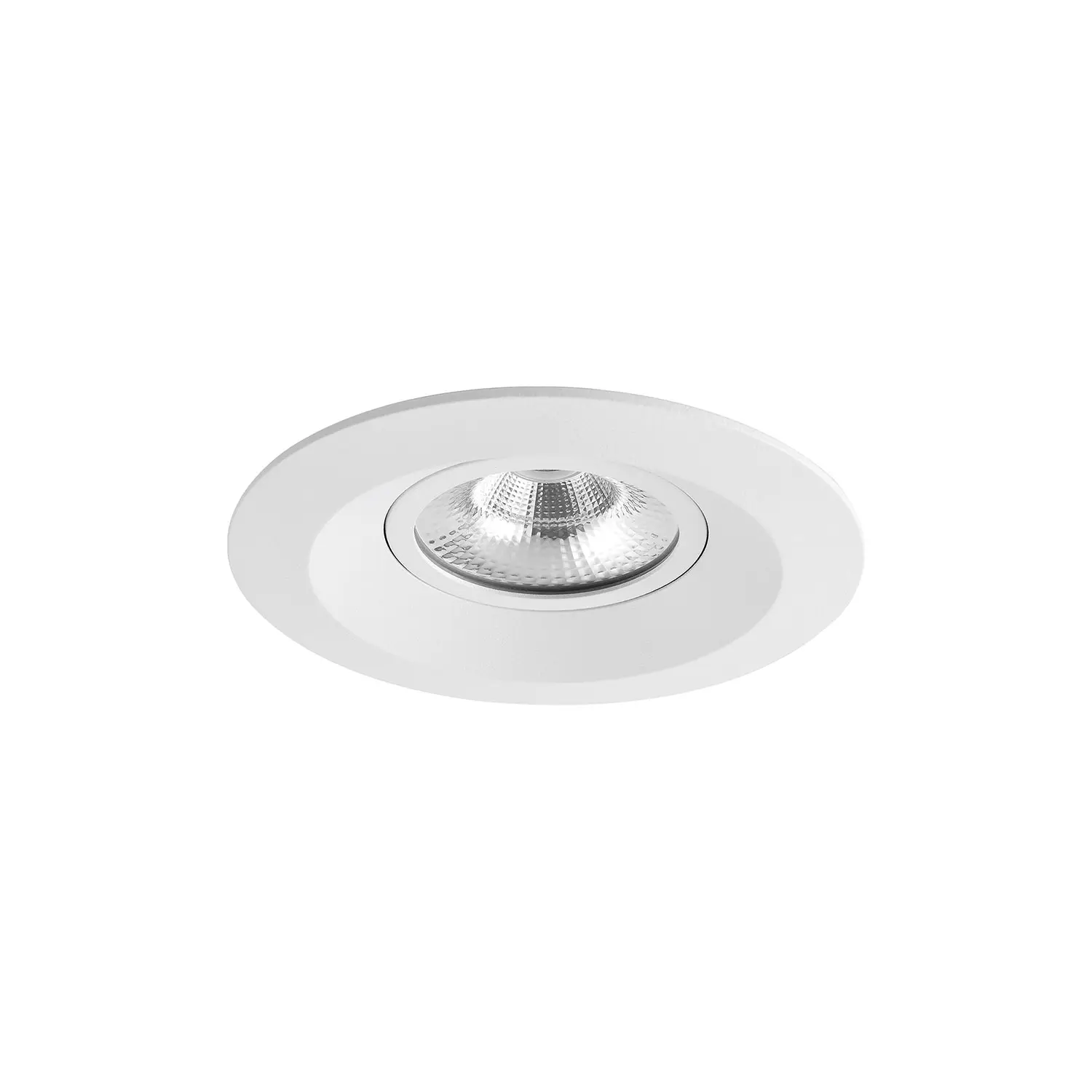

    Usando o tópico, falam de downlights que chamam bolachas.
    Podem mostrar/explicar a diferença de downlights sem serem bolachas?
    Cumprimentos
  8.  # 13
    Downlights, sem ser "bolachas:
    null
    Estas pessoas agradeceram este comentário: JAndCC
  9.  # 14
    Colocado por: JAndCCUsando o tópico, falam de downlights que chamam bolachas.
    Eu chamo bolachas aquilo que é mostrado no primeiro link que o Pedro colocou. São aqueles discos de um tamanho maior (excessivamente grande na minha opinião), e finos (daí parecer uma bolacha). Não gosto desse material por causa do tamanho que considero desproporcional para utilização numa residência, e por ser algo que associo mais a um espaço comercial. Para além disso, o led está integrado no conjunto, ou seja, hoje corre-se um tecto com a bolachinha, daqui uns tempo avaria um led (ou mais) e tem de substituir o conjunto... e se já não encontrar igual? ou muda todos ou começa a salada russa nos tectos.
    Colocado por: JAndCCPodem mostrar/explicar a diferença de downlights sem serem bolachas?
    O segundo link do Pedro já se assemelha mais a um downlight sem ser bolacha. Coisas deste tipo (os primeiros produtos da lista):
    https://greenice.com/pt-pt/collections/downlights-de-leds-para-encastrar-circulares-656
    Eu prefiro comprar só os aros de um modelo que goste, e aplicar as lâmpadas led em separado (normalmente GU10), que é fácil de substituir em caso de avaria, ou caso se queira mudar a temperatura e/ou luminosidade. O aro fica sempre lá.
    https://greenice.com/pt-pt/search?q=aro+gu10&options%5Bprefix%5D=last
