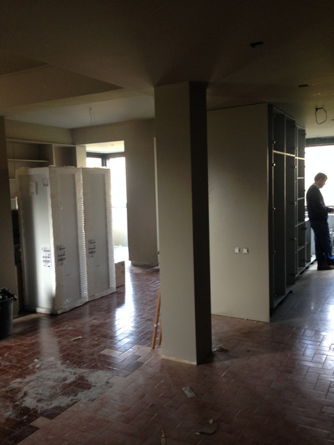

    Numa remodelação de um apartamento da década de 70 também tive esse problema e como não encontrava igual (Estaco) consegui um com uma medida muito aproximada...
    IMG-8772
    " alt="" />IMG-7966" alt="" />
    Este sem brilho é o novo.
    IMG-4421" alt="" />IMG-4420" alt="" />
    Como o dinheiro do cliente não era muito, a opção foi encontrar um com tamanho idêntico, lixagem e pintura.
    Utilização do mesmo ral em pavimentos paredes e tetos...
