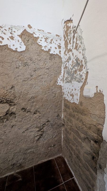

    Tenho uma pequena casinha no Alentejo que precisa de algumas remodelações. A mesma estava habitada, contudo apresenta alguma salitre e os anteriores proprietários, na tentativa de "esconder/resolver" parece-me que tomaram decisões erradas e que possam ter prejudicado ainda mais capilaridade/salitre.
    1) colocaram uma membrana cimentada com cerca de 2mm de espessura, que parece vidro/estala quando parte.
    2) tintas plásticas.
    Da pesquisa que fiz, isto prejudica e piora, visto que este tipo de construção precisa de elevados níveis de respiração e consequentemente evaporação natural. Parece-me ser uma construção em Taipa.
    Conforme fotos, já removi parte da membrana que estava relativamente solta, que seria ate praticamente 1 metro de altura, e de seguida usei uma escova de aço para remover a maioria do revestimento solto.
    Foi-me recomendado remover tudo o resto: estuque visual branco e amarelo, e só depois colocar reboques respiráveis à base de cal e por fim pintar com tintas com silicatos.
    Outra recomendação, deixar como está, já removido tudo o que estaria solto. Enxaguar duas vezes com água de cal, com períodos de seca de alguns dias. Posteriormente, começar a rebocar com cal aérea/cal hidrata/hidróxido de cálcio (penso que seja tudo o mesmo), e posteriormente, pintar com tintas a base de silicatos.

    A primeira solução é a mais certa. Remover, tanto quanto possível, o reboco atual e aplicar um sistema mineral à base de argamassa de cal e tinta de silicatos de potássio ou de cal.

    Já removi grande parte do reboco afectado, e mais uns 40cm acima.
    Posso passo, deverei utilizar webercal Sane.
    O que acha?
    A Webercal Sane contém cimento, o que deve ser evitado. Procure, por exemplo, soluções da Secil Reabilita, da Cimpor ou da Topeca.

    Vamos ver mais detalhadamente, tanto quanto é possível com base no seu relato e em duas fotos e partindo do princípio que se tratam de paredes exteriores:
    - Não me parece que se trate efetivamente de salitre, ou seja uma patologia originada pela presença de sais, mais sim de um reboco não adequado para a estrutura em combinação com humidade estrutural e/ou ambiente juntamente com uma pintura de dispersão.
    - Solução padrão/ideal para obras de reabilitação: efetuar um escoamento eficaz de águas (drenagem, caleiras), remover tanto quanto possível todo o reboco existente não adequado. Posteriormente aplicar um reboco mineral 100% à base de cal e um esquema de pintura mineral (cal ou silicatos de potássio). Para tal pode utilizar os dois rebocos acima mencionados.
    A aplicação da solução não garante per se a resolução definitiva do problema. Terá, no entanto, a grande vantagem de poder ver sempre uma degradação do substrato e, caso necessário, intervenir rapidamente. Quase tão importante como um reboco adequado é uma ventilação e uma temperatura ambiente adequada.
