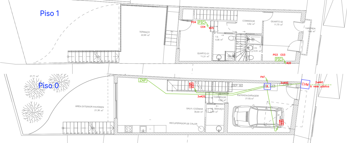

    Estou agora na fase das engenharias. Eu especifiquei ao arquiteto o que desejava (router piso 1, 4 pontos PoE para câmaras vigilância, etc) e ele disse-me agora que submeteu o seguinte projeto para a câmara:
    Plano ITED
    O ZAP é onde fica o router? Não fazia mais sentido ficar no piso 1?

    Colocado por: rpcruzO ZAP é onde fica o router?
    Não necessariamente. A zap pode ser implementada onde lhe for mais conveniente. Pelo que tenho visto, por norma os projetistas escolhem a sala. Eu coloquei num estúdio de trabalho, onde realmente pode vir a ser útil.
    O router não o quero visível, fica no bastidor.
    Colocado por: rpcruzele disse-me agora que submeteu o seguinte projeto para a câmara:
    Se você pretende outra solução pode sempre executar de outra forma, mas no final terá que retificar o projeto ITED. Tem de bater tudo certinho no final.
    Plano ITED
    4.2.1 ZONA DE ACESSO PRIVILEGIADO - ZAP
    Todos os fogos residenciais e não residenciais possuem, obrigatoriamente, um local onde se concentram duas tomadas PC, duas tomadas CC e duas tomadas FO.
    Este local designa-se ZAP (Zona de Acesso Privilegiado) e localiza-se no local do fogo que o projetista entender como mais adequado, de acordo com as preferências do dono da obra.
    Devem ser respeitados os seguintes requisitos: a) É obrigatória a instalação de cablagem em todas as tomadas da ZAP; b) As tomadas da ZAP devem ser instaladas a uma distância inferior a 20 cm, entre tomadas contíguas, privilegiando a integração das tomadas num único espelho.

    Colocado por: RuikodeNão necessariamente. A zap pode ser implementada onde lhe for mais conveniente. Pelo que tenho visto, por norma os projetistas escolhem a sala. Eu coloquei num estúdio de trabalho, onde realmente pode vir a ser útil.
    Obrigado e só para ver se percebi - o ZAP é tipicamente onde fica o router?
    Já agora, esqueci-me de dizer que a casa tem 3 pisos, daí a minha preocupação em ter o router no piso 2 porque queria evitar repetidores.

    Colocado por: rpcruzo ZAP é tipicamente onde fica o router?
    Não tem que ser, depende das necessidades de cada um. Julgo que por norma enfiam isso tudo na sala junto da tv. A ligação de fibra ótica vai até lá, ligam o router e injetam o sinal de rede no mesmo local... Não gosto disso, acho muito pouco elegante.
    Recomendo um espaço dedicado. Se não tiver espaço (ou interesse) para um bastidor, ao menos tente que fique um espaço junto à caixa do ited, para manter essa confusão toda mais contida.
    Colocado por: rpcruzdaí a minha preocupação em ter o router no piso 2 porque queria evitar repetidores
    Novamente, é mais uma questão de gosto / opção técnica. No meu caso será para desligar tudo (gateway, switch, wireless...) no router da operadora, e utilizar apenas como ONT.
    Resumindo, caso tenha a caixa do ited no piso 0 e pretenda ligar o router num ponto central do piso 1, pode fazer isso. Mas o seu técnico que vai implementar isso deve saber resolver esses pormenores em obra. Idealmente deve ser tudo previsto desde o inicio, mas nem sempre acontece isso na prática.
  10.  # 13
    Exija corrigir o projeto.. se pediu pontos para câmaras é obrigatório prever esses pontos ited também pois o ati instalado com esse projeto pode não ser compatível com o número de equipamentos
