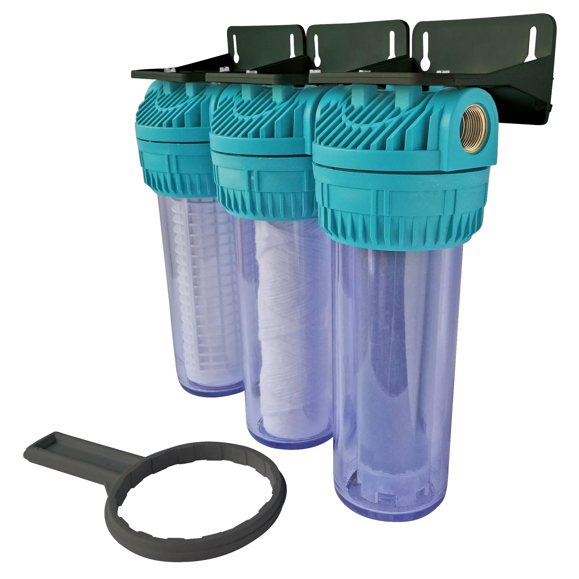

    Compre um conjunto estilo este, fica logo salvaguardado com várias opções.

    Convém é depois em tempo útil substituir os filtros, senão quando tiverem sujos, só prejudica em vez de limpar.

    O problema é que muitos colocam, depois só os mudam quando a água já tem um sabor diferente, ou corre a fio. 😏

    O que faz isto na prática? cada um dos 3 filtro tem uma funcao especifica?
    onde posso comprar?

    O interesse é colocar 1 ou mais reservatórios "tipo" depois lá dentro coloca o que for necessário na sua zona (detritos, polifosfatos, carvão ativado.. etc)
