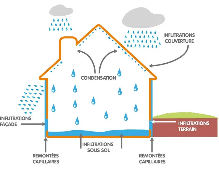

    No fundo, quis transmitir o que esta imagem ilustra, que faz parte de um "guia" para tratarmenteo das humidades em françês. As águas podem ser superficiais, mas a dada altura infiltram-se no terreno e aparecem noutro lado que menos se espera.

    no fundo não deixam de ser águas superficiais que se infiltram no terreno e emboram tenham "descido" são eleas que provocam as humidades ascendentes nos elementos da construção.
    o zemvpferreira tem razão no que diz, importa drenar/ desviar águas ao abaixo dos pavimentos envolventes da construção.
