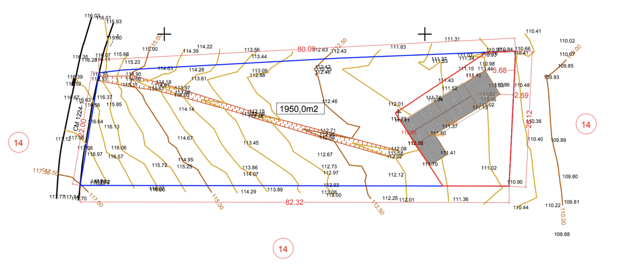

    Tenho este terreno com uma casa térrea (ruína) que pretendo demolir para construir de novo, zona de Lisboa. Seria necessário também a preparação do terreno.
    Queria opiniões sobre a viabilidade do meu orçamento para esta obra, excluindo projetos, de até 250.000€.
    Tenho de manter o formato e área da ruína. São cerca de 120-130 m2.

    que disparate, com esse terreno todo e esse orçamento por a hipotese de fazer uma cave.
    vão ter com um arquiteto e analise as coisas como deve ser.
    Estas pessoas agradeceram este comentário: rubenfil
    Na garagem subterrânea.. vai largar mais 50k...
    Tem de arranjar arquiteto, visita para aferir da viabilidade ou não do edificado existente, verificar as condicionantes do lote e daí partir para as questões de projeto e orçamentais.
