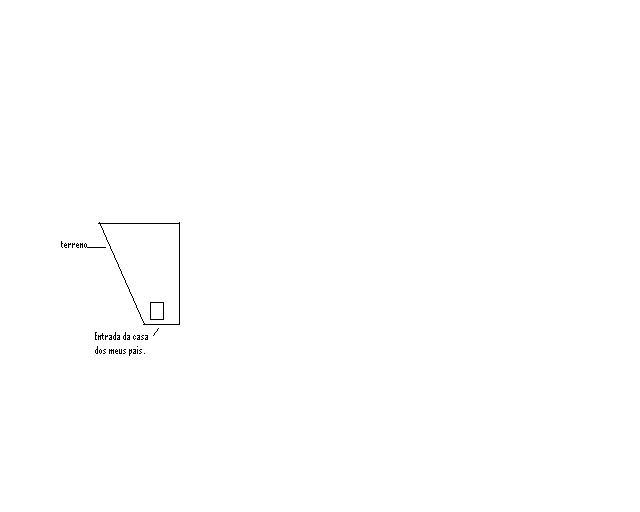

    Boas, este é a primeira vez que escrevo no fórum. Acabei de me inscrever e tenho a impressão que vou começar a ser um frequentador assiduo dste sitio.
    Vou usar o tópico pelo JotaM para tentar saber se vou poder realizar o meu sonho ou não.
    Eis o meu problema, os meus pais têm um terreno enorme onde a única saída é pela entrada da sua casa. Os meus pais querem que eu construa a minha casa nesse terreno, de preferência uma casa germinada com a minha irmã. Ora eu tenho 30 anos e em conjunto com a minha mulher comprei um apartamento de custos controlados. Como tal estou a pensar em vender o meu T-2 daqui a uns 5/6 anos e começar a construir a casa. O problema é que a minha irmã começou agora o seu curso superior e no espaço de tempo em que eu estou a pensar em avançar ela não estará em condições para tal.
    Será que:
    1- poderei construi a moradia, mesmo quando a única saída é a entrada da casa dos meus pais?
    2- poderei construir a minha metade da casa germinada mesmo que a minha irmã só construa a sua metade passado alguns anos?
    Agradeço a vossa disponiblidade para tirar estas minhas dúvidas.
    terreno dos meus pais
    JotaM:

    branco.valter:
    Nem sempre as Câmaras deixam fazer casas interiorizadas no terreno. Depende da Câmara, do local da obra, do PDM, e de "otras cositas mas". Partindo do pressuposto que deixam fazer isso, pode fazer isso por destaques de parcela (contando que a sua irmã espera mais 4 anitos além dos 6 que vai gastar no curso para fazer os 10 anos que é preciso esperar para novo destaque de parcela), ou outras soluções que sejam possíveis encontrar. Só tendo dados mais concretos se consegue responder melhor.
