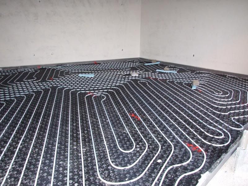

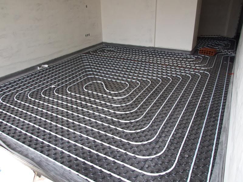

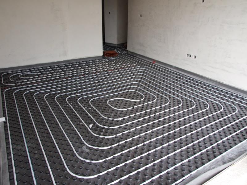

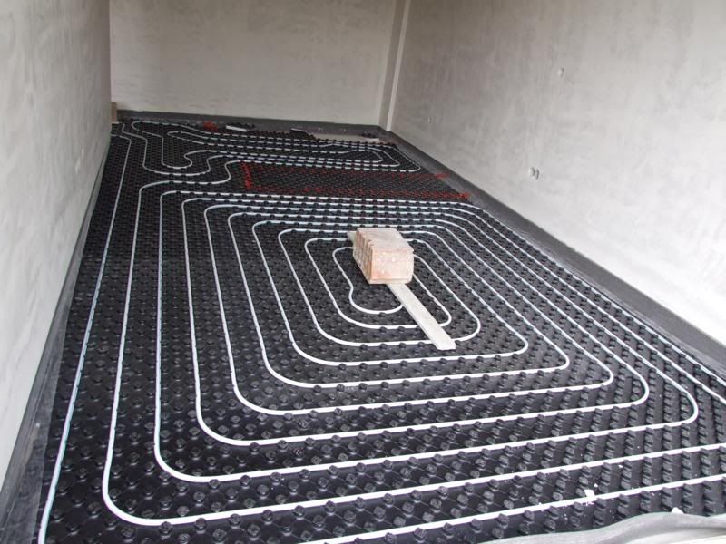

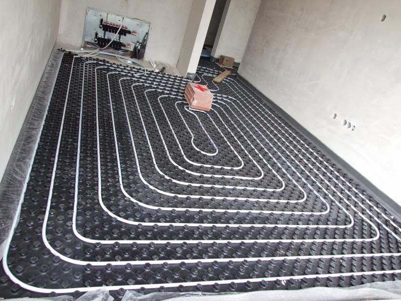

  11.  # 32
    Colocado por: aprendiz2primeira foto,os circuitos tem aquela configuração por causa das placas (alinhamento) tem nódulos desalinhados também.
    Sim. A sla tem umas formas "complicadas"... E o corredor então!
    Colocado por: aprendiz2na segunda foto tem 2 circuitos distintos,porquê?
    É quarto de dormir e quarto de vestir sem estarem separados. Os dois circuitos fazem a totalidade do espaço. Um só circuito não chegava.

  13.  # 34
    Colocado por: aprendiz2mas tenho quase a certeza que o circuito pequeno esta do lado interior,confirma o desequilíbrio.
    Os dois circuitos têm sensivelmente os mesmos metros. Não há um claramente maior que o outro.
    A parte mais pequena do circuito que está no quarto de dormir (o que se ve melhor na foto), é a parte final desse circuito.
    Não sei se isso ajuda a perceber alguma coisa ou não. Só estou a passar os factos. A não estar bem feito a culpa não é do instalador. O técnico da Uponor esteve várias vezes na obra, e fez umasérie de marcações para serem seguidas.
    Agora, ele é que podia não perceber muito...
    Isto desde que o aprendiz foi um dos responsáveis por eu vir a ter sucupira no chão de minha casa, eu já lhe aturo (quase!) tudo.. ;)
