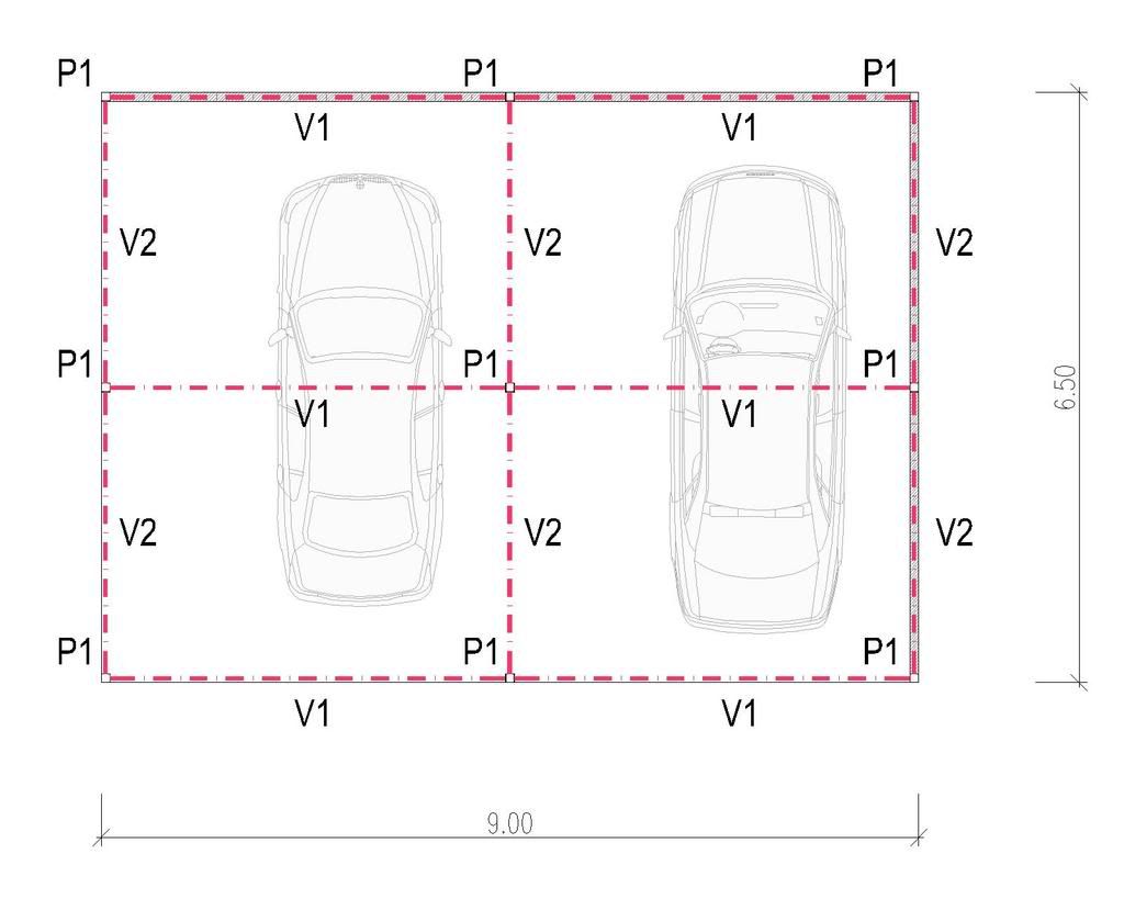

    GARAGEM
    Será algo parecido com isto, pois mas essas V1 e V2 têm que ser bem calculadas para aguentar o peso do painel (os tais 10 a 11kg/m2), não é necessário chegar ao extremo de colocar HEB 100 nessas vigas, mas também não lhe sei responder qual será o HEB mínimo para esse tipo de vigas, não sou engenheiro (lol), um dos engenheiros que por vezes entram aí no fórum que se pronuncie.

    sim é mesmo isso que pretendo,epa em relação as vigas por não ser muito etendido nisto é que optei por utilizar a 100x100 heb, pois é um aviga bem forte. em relação aos telhados planos andei a pesquisar e dei-me com este site-

    Exactamente, mas de maneira nenhuma utilize o HEB 100 para essa vigas (só se estiver a pensar colocar um piso em cima, lol), peço desculpa mas não estou capacitado para lhe dar a HEB mínima para utilizar aí, espero que alguém o ajude, em relação aos 5% e se quiser manter esta inclinação agora ja não necessita de ter 0,40m de desnível mas sim 0,325m (6.5x0.05=0.325m).
