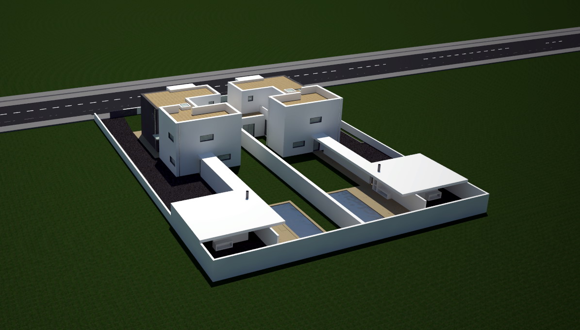

    decidi abrir este topic para mostrar o meu projecto e ao mesmo tempo obter opinioes e criticas de pessoas que tem mais experiencia e sabedoria do que eu .
    sendo a minha primeira casa que estou a construir para habitação mtas duvidas estao surgir durante este processo .
    Apesar do arquitecto estar disponivel para o que for preciso gosto de ter opinioes de diferentes pessoas .
    a casa esta projectada para ser com tijolo termico de 25 e as paredes interiores com tijolo normal de 11 ( axo eu )
    exteriormente ira ter sistema de capoto com 6 cm .
    a laje de cobertura , varandas entre outros , ira ter em principio o sistema de impermeabilização reimper .( foi me aconselhado mas ainda nao esta 100% decidido ) .
    no interior sera utilizado o tecto falso e gesso projectado ou uma massa da fassa bartolo .
    aqui surge uma das primeiras duvidas o que recomendam para as paredes interiores ?

    Por fim Deixo aqui algumas imagens do meu projecto e algumas imagens 3d .

    Seria interessante ver as plantas dos pisos.

    Em relaçao as Plantas aqui vao elas ;
