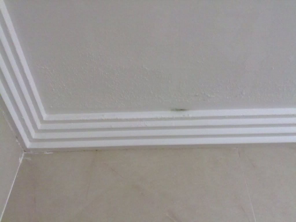

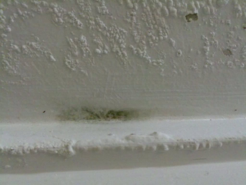

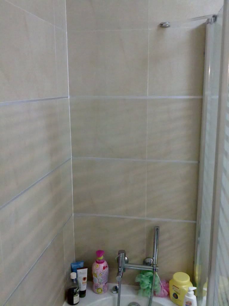

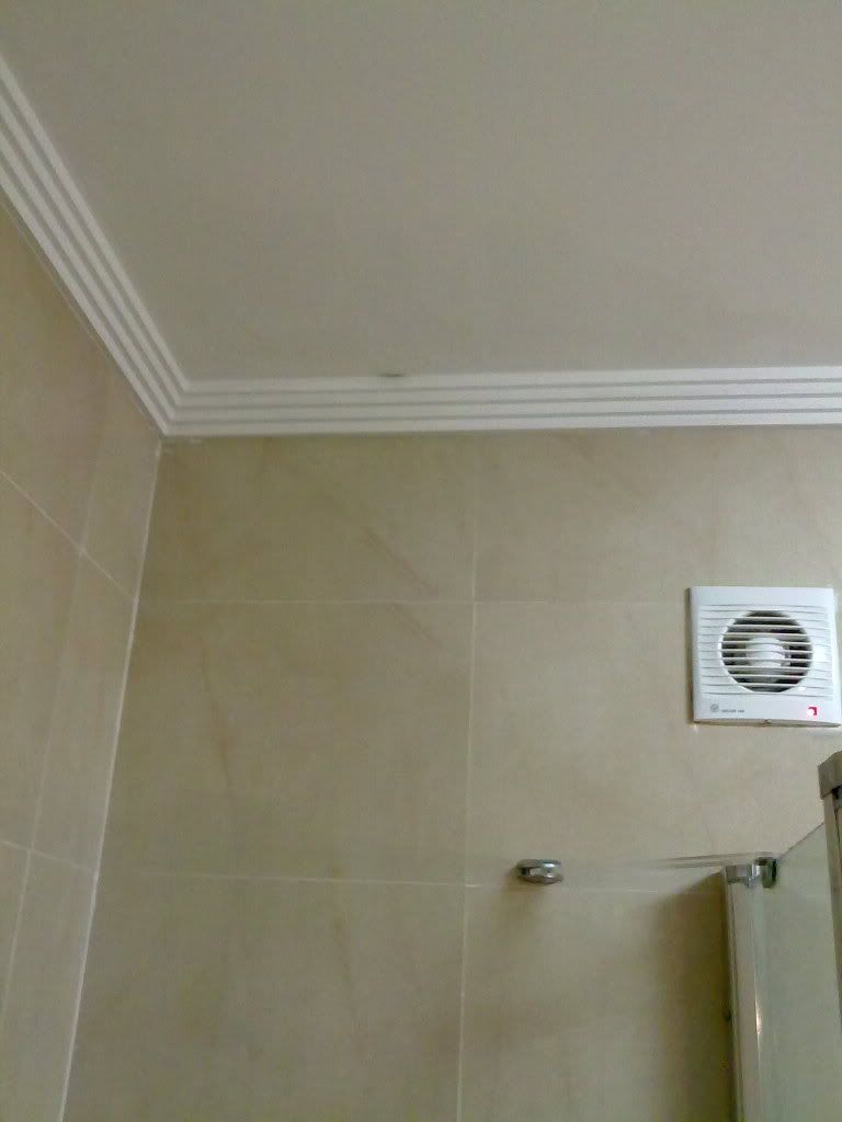

    Gostaria que alguem me pudesse dizer o que se passa com o tecto da minha casa de banho pois já há 1 mês que não a uso (utilizo a segunda casa de banho) e este problema parece estar a alastrar...
    Tecto 1
    Tecto 2
    Tecto 3
    Banheira 1
    Neste momento estou a pensar em falar com o constructor pois a casa ainda só tem 4 anos, o que acham?

    Boas,
    Uma infiltração do andar superior, nada tem a ver com o facto de utilizar a sua casa de banho ou não.
    Possivelmente, se existir uma banheira nessa prumada poderá ser mau isolamento da mesma ou uma tubagem danificada (águas ou esgoto da banheira).
    Claro que tem que falar com o construtor para ele reparar o andar superior.
    Dá-me a sensação que será a existência de derrame de água sobre o tecto.
    O que há por cima?
    Obrigado pelos comentários,
    Por cima existe outro andar com uma banheira colocada na mesma posição da minha. Acredito que seja mesmo um derrame de água sobre o tecto.
    O meu próximo passo será falar com o contrutor...
    Pois isso é infiltração do piso de cima, possivelmente existe uma casa de banho por cima da sua.
    Se a casa ainda tiver garantia, pode falar com o construtor para reparar.
    Se não tiver garantia, o seguro do seu vizinho paga a reparação.
