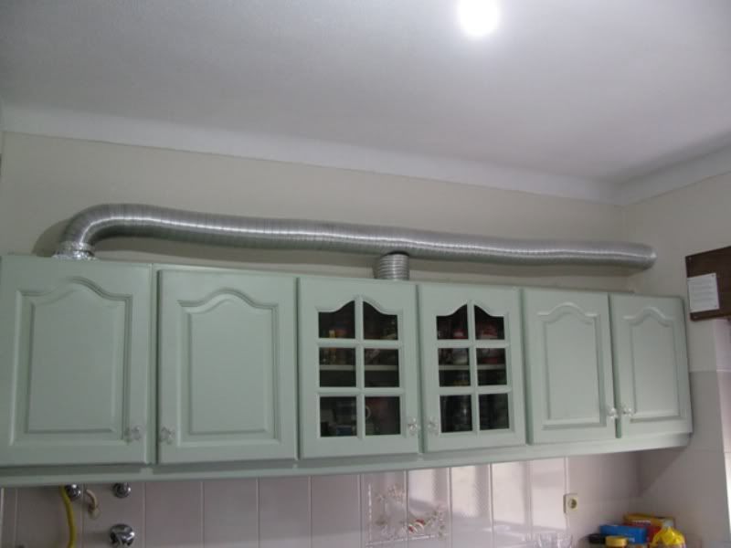

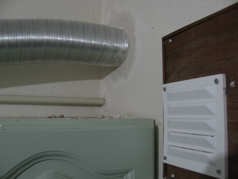

    Anteriormente era usado gás de garrafa, e o esquentador e exaustor partilhavam a conduta de exaustão, usando um tubo em Y a 45º, em que o tubo de saída do exaustor subia na vertical, e o tubo de escape do esquentador entroncava naquele usando o adaptador em Y. Não sei se o tubo em Y era do tipo anti-retorno, mas o esquentador funcionava sem se apagar, mesmo com o exaustor ligado. Quando vieram fazer a instalação eliminaram este esquema, colocando duas saidas independentes para exaustor e esquentador. O curioso é que a saída do exaustor ficou com um tubo de menor diâmetro, e os srs técnicos levaram com eles o tal tubo em Y que estava anteriomente montado sem autorização de ninguém (penso que é a isto que se chama furto). Quanto ao esquentador, colocaram um outro tubo a ligar o escape deste directamente à rua, num buraco feito na parede protegido por uma espécie de chapéu colocado do lado de fora, mas que protege muito pouco, visto que em dias de chuva e vento ouve-se a água a cair dentro do tubo. Este tubo tem sensivelmente 2,5 metros de comprimento, passando por cima dos armários da cozinha, e como tubo flexivel que é flecte a meio porque não suporta o próprio peso. Outro aspecto duvidoso, é a instalação dos tubos de gás, que passam encostados ao esquentador, tocando mesmo na carcassa deste. Paralelamente a isto abriram ainda um buraco de ventilação na caixa do estore da janela da cozinha.

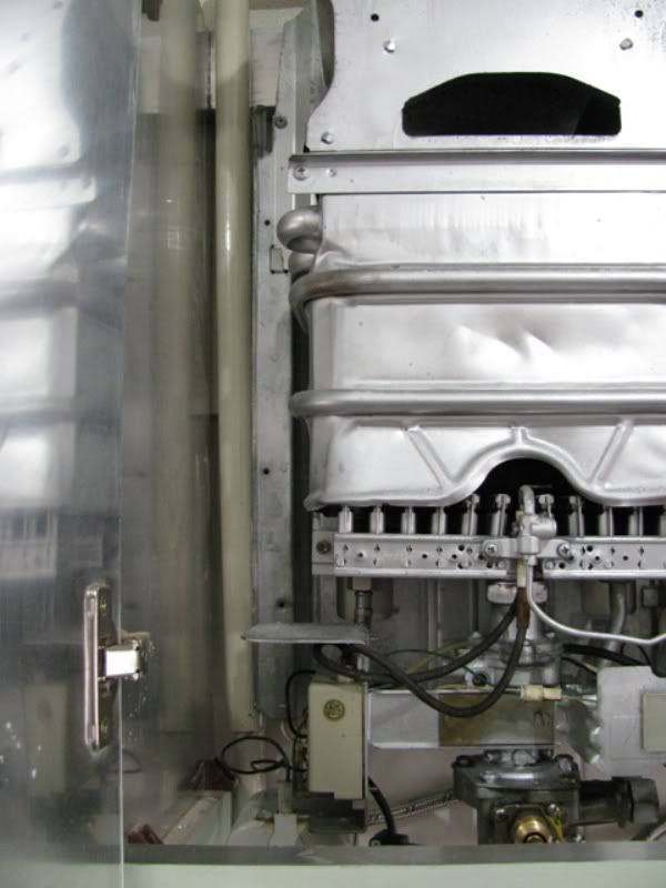

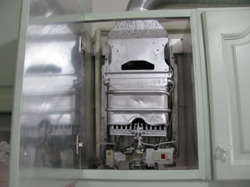

    Aquando da inspecção, o inspector vendo o estado em que ficou o tubo de exaustão do esquentador, decidiu pôr cerejas em cima do bolo, e vá de colocar um pedaço de tubo a fazer de calço por baixo do tubo de evacuação dos gases de escape do esquentador, de modo a que este mantivesse uma forma trajectória rectiliniea até à rua. Verificou também que o tubo de escape à saída do esquentador não subia na vertical na medida certa (20 cm ?) e vá de tirar o esquentador da parede e montá-lo numa posição mais baixa (fornecendo eu berbequim, brocas, buchas e parafusos), ficando agora a aparecer por baixo dos armários. A ideia seria razoável se se tivesse lembrado que o tubo de exauatão que vai até à parede não estica, e como não tinha mais tubo para acrescentar, vá de baixar o tubo de exaustão e prendendo-o toscamente ao esquentador com fita adesiva de aluminio. Claro está que a medida de 20 cm na vertical do tubo de exaustão do esquentador logo após este não foi cumprida, ficando tudo na mesma só que com o esquentador mais baixo.

    conduta do esquentador no final da obra
    conduta esquentador
    conduta 1
    tubos gás junto esquentador
    Conduta exaustor
    conduta esquentador após inspecção

    mas que instalação! temos obra ai, impressionante
    o tubo do esquentador convém estar a direito 30cm e depois então fazer a curva, em relação ao tubo faço ideia o dinheirão
    aquela redução no exaustor e 5 estrelas
