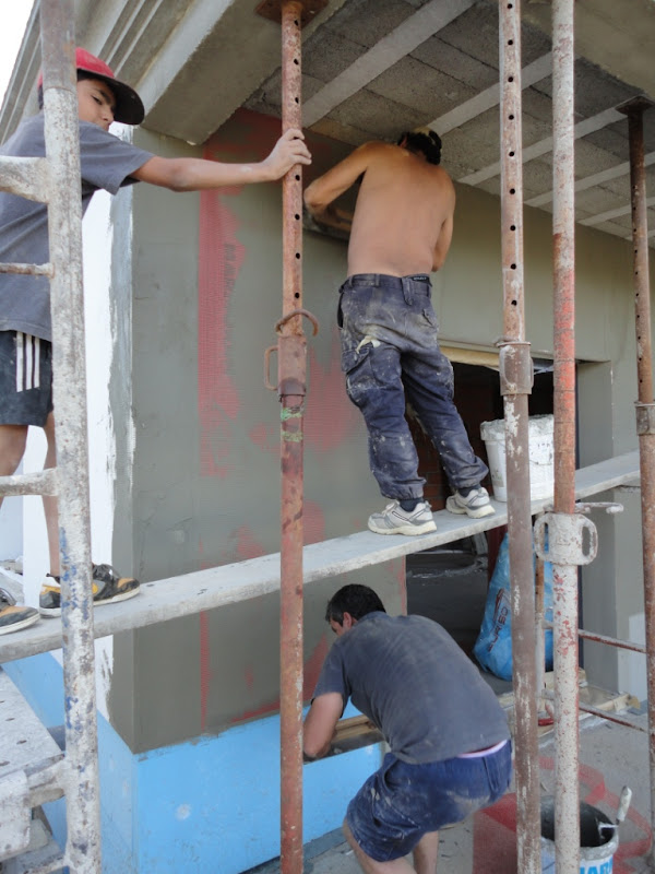

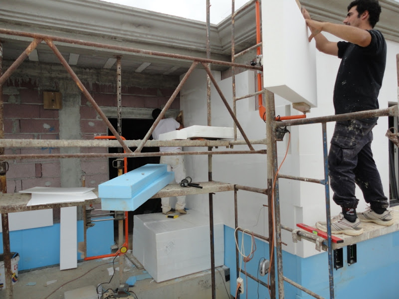

  3.  # 163
    Anonimo16062021 deixe de ser mete nojo. Eu já tinha visto hà muito tempo que o pessoal não usa qualquer tipo de EPI`s e estou aqui caladinho.

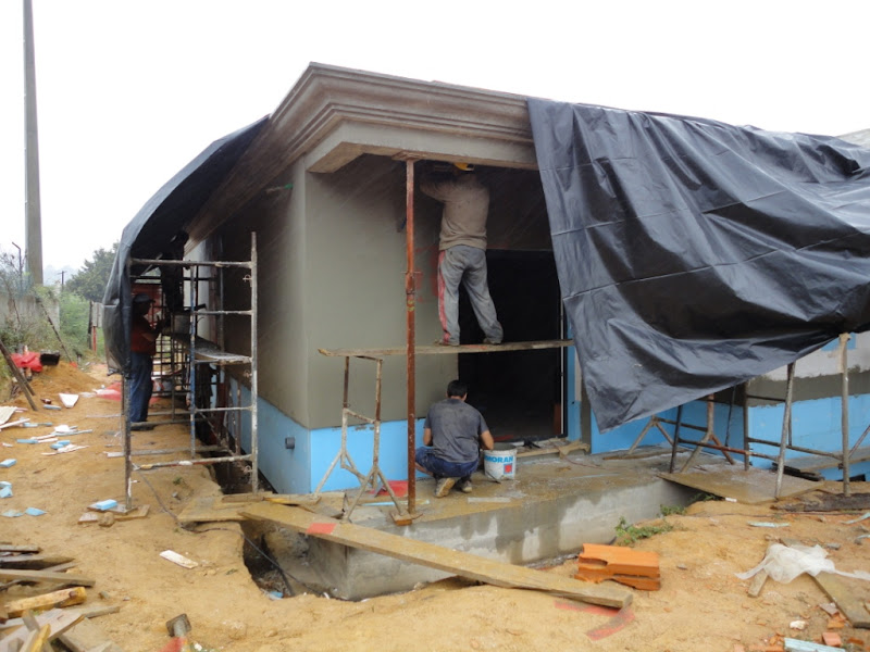

    Hoje começamos a colocar a rede. Levará 2 passagens de rede em toda a casa, excepto onde levar pedra que aí só levará 1 passagem. Onde levar pedra também não levará cantos em pvc nas esquinas.
    O mastique que eles aplicaram nas juntas Janelas/EPS vem da Alemanha.

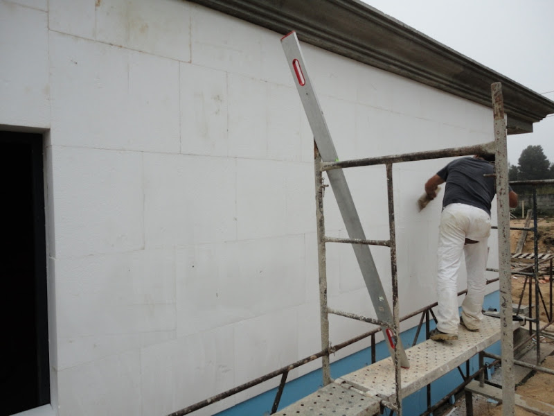

    Olá pessoal!!! Parabéns pela sua casa nandogonca... Continuação de bons trabalhos!!!!!

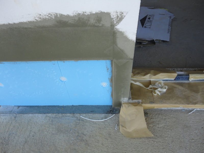

    Uma explicação... como se eu fosse muito burro!!!!! Pq utilizou materiais diferentes no isolamento... Azul e Branco... (devo dizer que adorei... so foi pena nao ficar com uma riscas azuis na vertical... ia ficar um espectáculo... nao metia mais nada!!!!?)... e nas janelas e portas... reparei que improvsou uma soluçao para as soleiras... e para os laterais... como fica? o capoto remata na caixilharia? ou continua para dentro?... obrigado
  9.  # 169

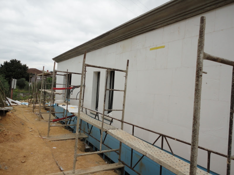

    Colocado por: ddgvcptPq utilizou materiais diferentes no isolamento
    Porque o XPS é mais resistente e como ficará a baixo do nível do terreno, terá a terra a esforça-lo, além disso o XPS sobe um pouco mais para podermos colar granito.
    Colocado por: ddgvcptAzul e Branco... (devo dizer que adorei
    Eu também :-)

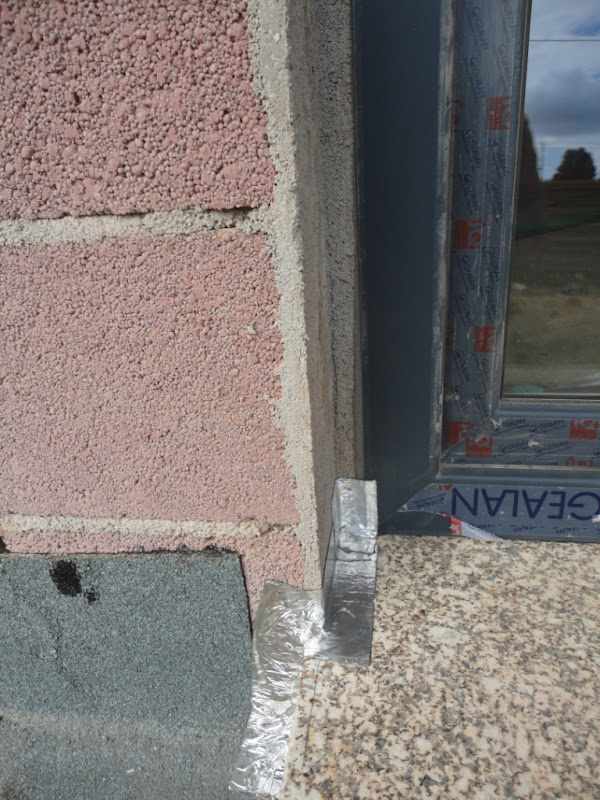

    Colocado por: ddgvcpte nas janelas e portas... reparei que improvsou uma soluçao para as soleiras... e para os laterais... como fica? o capoto remata na caixilharia? ou continua para dentro?
    Nas laterais, o EPS encosta ao caixilho e na junto leva aquele produto que mostrei numa bisnaga cizenta.

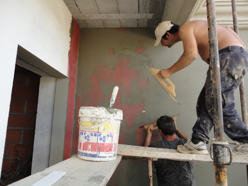

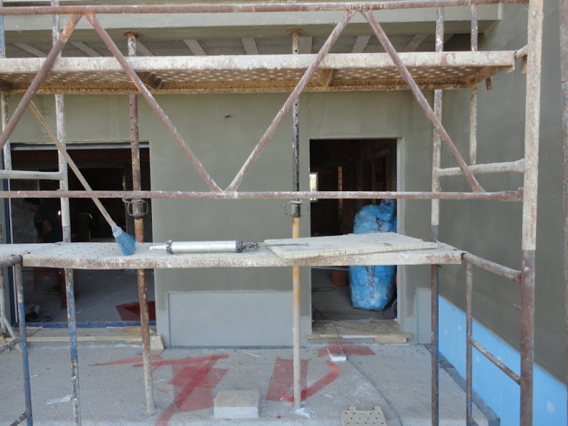

  10.  # 170
    Hoje tapamos o branco todo, o azul fica para segunda feira.
    Segunda feira ainda ficamos com a alisamento final e as ombreiras.
    Hoje nem tempo para tirar fotos tive...

  12.  # 172
    Deve ser para evitar as infiltrações na ligação etics e chão.
    Eu agora nas varandas, além de levar umas bandas em tela asfáltica antes do etics, quero meter antes de colocar a betonilha no exterior uma impermeabilização.

  14.  # 174
    Colocado por: Anonimo16062021Se tivesse aplicado um perfil em PVC revestido com malha de fibra de vidro já na necessitava do tal produto:-)
    O produto trouxeram eles da Suiça, é com esse produto que trabalham...
    Ontem teve de chuva (chuvisco), mas tivemos que continuar o trabalho.

    Anonimo16062021,
    Acho que o nandogonca agradece as suas achegas (e nós por cá também!).
    Já agora uma pergunta ao nandogonca... no EPS ão foram aplicados grampos, pois não?
    Por que motivo... não é efectivamente necessário? Porque tem muita espessura/bom suporte do EPS em cima do XPS?
    Os atrasos são da praxe... mas está a ficar com bom aspecto!!!
  18.  # 179
    Colocado por: Anonimo16062021o XPS que colocou na zona do rodapé é com pele ou sem pele
    O XPS é sem aquela pele característica do roofmate.
    Colocado por: riscasno EPS ão foram aplicados grampos, pois não?
    Não. A cola é suficiente.
    Colocado por: riscasPorque tem muita espessura/bom suporte do EPS em cima do XPS?
    Não percebi bem a pergunta, mas será que quer saber porque tenho EPS de 10cm e XPS de 8cm?
    Na zona do XPS (não em toda, porque uma parte ficará abaixo do nível do terreno) levará revestimento em granito de 1cm.

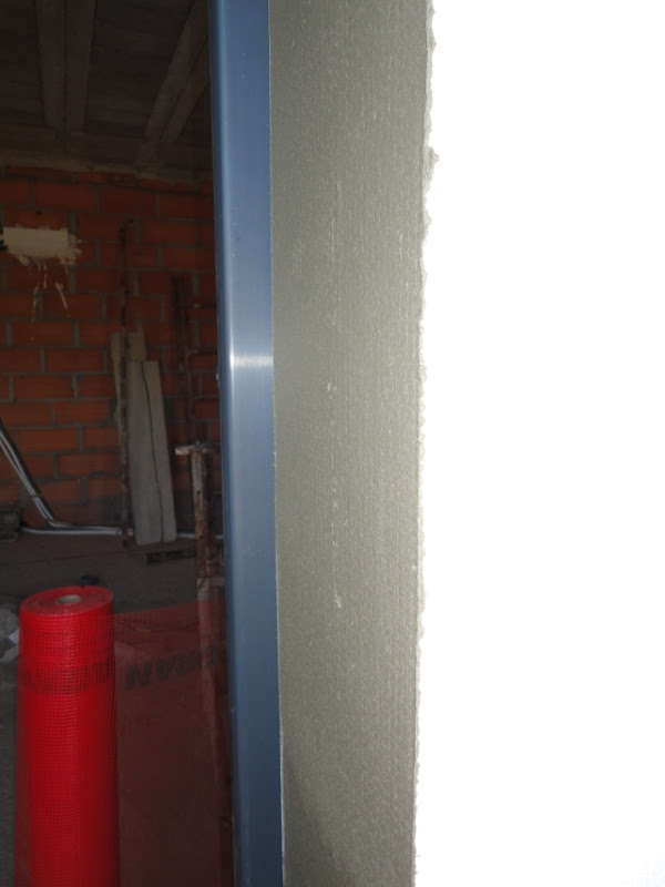

  19.  # 180
    Colocado por: Anonimo16062021O perfil em PVC revestido com malha de fibra de vidro para aplicar no caixilho das janelas também existe na Suiça :
    Pois deve existir,mas eles trouxeram aquele produto porque trabalham com aquilo.
    Amanhã vamos ver se fica toda pronta, falta só fazer o alisamento final.
    Como deverei usar o revestimento mais fino, terá que ficar imaculado o acabamento final.
