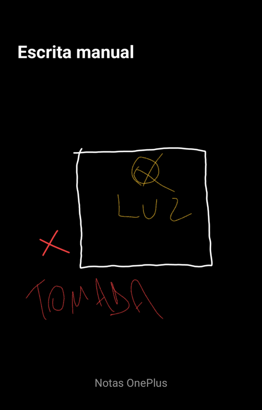

    Eu posso tentar ajudar mas precisam de descrever melhor o que pretendem fazer e exatamente onde. Façam um desenho da planta do WC com medidas se for preciso.

    @elf106, basicamente tenho um ponto para usar luz no espelho mas não uso... então era colocar uma tomada um pouco mais ao lado para ligar o toalheiro, a cabalegam das luzes são todas de 2.5mm com terra. No circuito estão 4 divisões, 2wc e 2 quartos ligadas a um disjuntor de 10A. Também já pensei em passar 3 cabos de 2.5mm e adicionar um disjuntor de 16A, mas pelo que ouvi dizer não se deve ter 2 circuitos diferentes na mesma tubagem, ainda mais um sendo para tomada e outro para eliminação...

    Tirando a tomada do espelho, não tem mais nenhuma tomada nesse wc?
    Esse disjuntor de 10A está protegido por algum diferencial? Se sim de quanto?
    Tire uma foto ao wc e marque o local onde pretende por a nova tomada

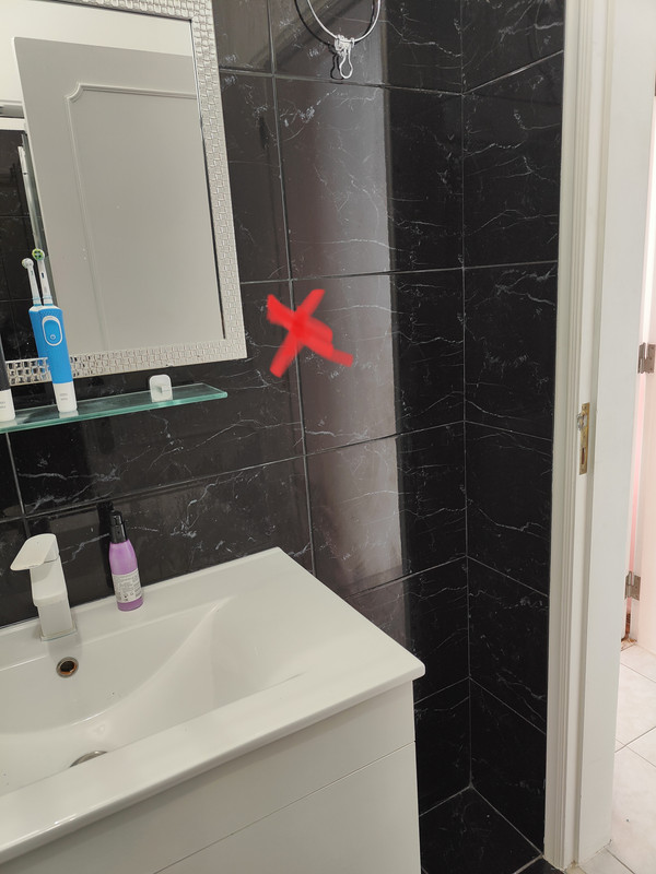

    Não tem diferencial... O toalheiro é pequeno 150w e eventualmente poderei ligar o carregador da escova ou a máquina de barbear.

    Como assim não tem nenhum diferencial? Pelo menos um de provavelmente 300mA deve ter a proteger toda a instalação, ou nem isso??
    Esse ponto está a mais de 60cm de onde começa a zona de banho não está? Então pode-se proteger aquele disjuntor com um diferencial de 30mA (fundamental!!!) e coloque um cabo 3G2.5 dentro de uma calha técnica a ir a essa tomada que mostrou. As derivações que fizer no espelho também têm que estar bem isoladas.

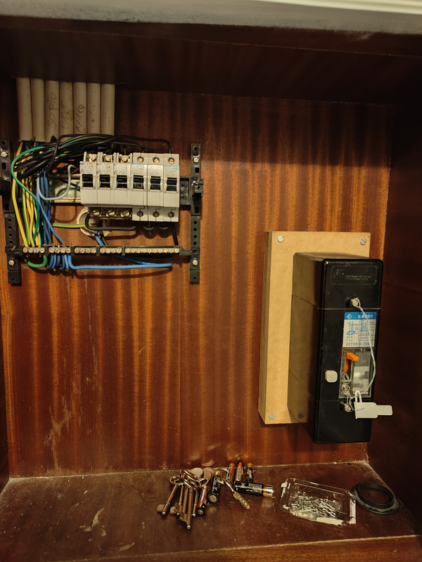

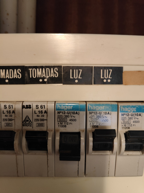

    Não tem diferencial... Não tem tomadas no wc, a construção é de 1995 e deve ter tido muitos atalhos em tudo na parte elétrica nas paredes ouvimos espirros dos vizinhos 😅 pensei que fosse mais simples🤦🏻‍♂️, adicionar um diferencial já são aventuras a mais para mim..." Marido podes colocar um toalheiro para secar as toalhas..." Sim boa ideia, longe de mim pensar que isto podia custar cerca de 200 ou mais. Toalheiro 115€ um diferencial 20 e poucos, eletricista no mínimo dos mínimos 60€. Vou devolver isto🤣

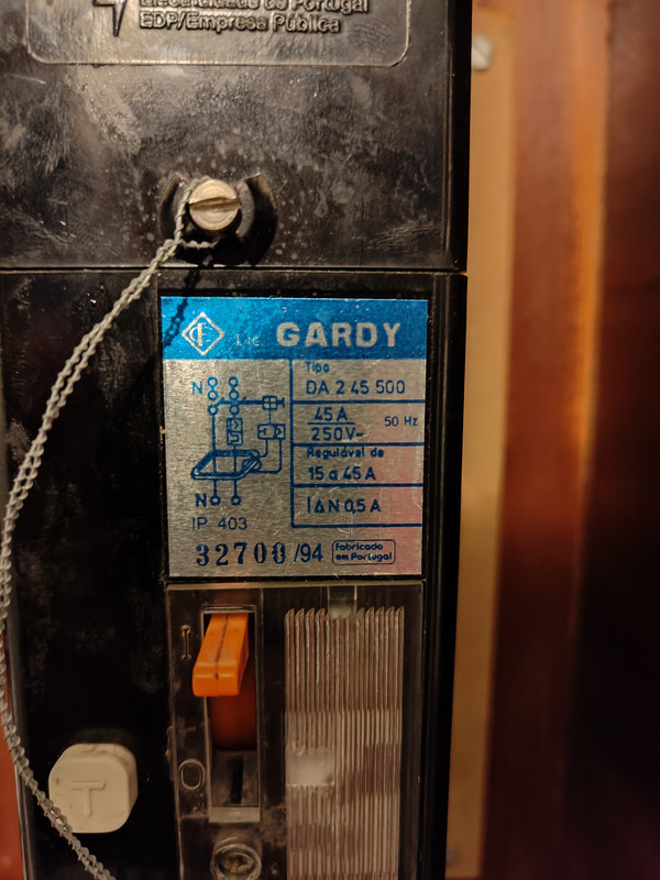

    Trate é de pedir para lhe instalarem um diferencial aí o quanto antes. Ora mostre a etiqueta desse aparelho preto que está selado. Não consigo abrir a imagem para fazer zoom

    Tem um disjuntor diferencial 500ma da eredes.
