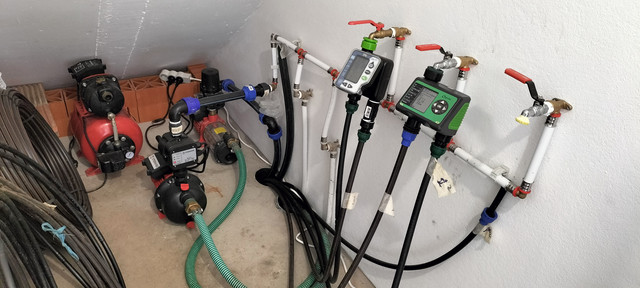

    Uma imagem do meu sistema. O poço está a 22 metros e qualquer uma das 3 bombas tira água sem problema.

    A agua esta a 22metros de profundidade?

    Colocado por: SrRA agua esta a 22metros de profundidade?
    Não, a profundidade são cerca de 3 metros. A distância do tubo que vai desde a água à bomba é que são 22.
