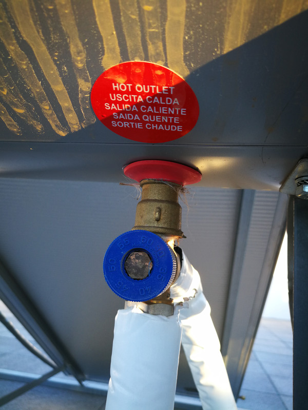

    Recentemente comprei um apartamento onde está instalado um Kit Baxi STS 200, com coletor 2,5 m2, e no segundo dia de instalação achei estranho ter a água apenas morna, fui investigar a instalação e encontrei uma válvula misturadora na saída do acumulador, abri essa válvula para 60ºC uma vez que estava a 40ºC e passei a ter água bastante quente. Estive a pesquisar e supostamente essa válvula está instalada com o intuito de prevenir queimaduras no utilizador.....
    https://i.postimg.cc/t4tdfzYm/IMG-20220701-203941.jpg

    E entao qual a duvida?
