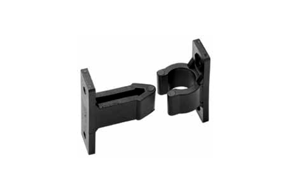

    Chamam-se segura portadas, este é um exemplo dos mais simples:
