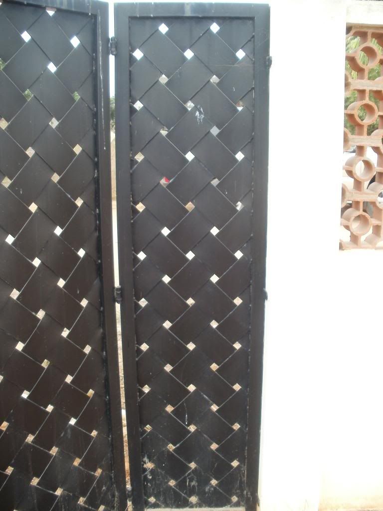

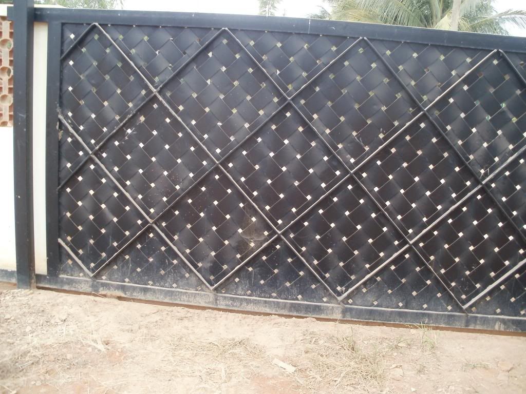

    Caros foristas,
    Agradeço a vossa ajuda , para encontrar quem faz este tipo de portões.
    Serão feitos por um serralheiro, ou por maquinas. Este painel entrelançado com chapas lisas de 3mm espessura, 10 cm de largura e espaçamento de 4cm.
    A perfeição no espaçamento leva-me a crer que foi feito por alguma maquina, mas qual?
    portao de ferro 1
    portão de ferro 2
    portão de ferro 3
    isso pode muito bem ser feito á mão sem deixar erros, só depende das mãos do serralheiro.
    em principio qualquer serralharia lhe faz isso, podem é não estar com disposição para o fazer.
    as tiras de chapa deverão ser galvanizadas/zincadas/metalizadas antes de as colocar no portão, senão o espaço que fica entre elas não vai sofrer tratamento e vai enferrujar com facilidade.

    Obrigado ultrahipermega,
    Vou procurar um serralheiro que me faça os portões.
    Bem Haja.
    Chirino
    • ze79
    • 11 fevereiro 2013
    Cuidado que se for em ferro vai ficar muito pesado ;-)
    Tente ver em alumínio ,ou outro metal mais leve ;-))
