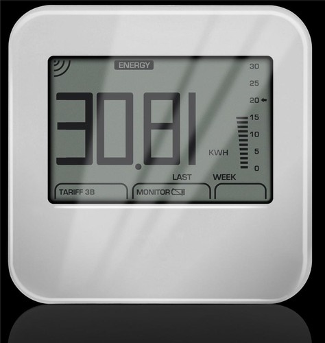

    Tenho estado de olho nos aparelhos abaixo.
    Possuem um sensor com transmissor wireless para uma unidade de display que apresenta a contagem de consumo de electricidade, que pode ser colocada algures, dentro do alcance.
    Parecem boa solução. Seriam até porreiros para colocar logo apos a saída do quadro para comprovar que o fornecedor de energia electrica não nos está a cobrar a mais.
    http://www.ebay.co.uk/itm/Owl-Micro-Plus-2-II-CM180-Electricity-Power-Energy-Smart-Monitor-Meter-/110886955495?pt=UK_Computing_Sound_Vision_Power_Cables_Connectors&hash=item19d160a9e7
    http://www.ebay.co.uk/itm/Efergy-E2-eLINK-Wireless-Smart-Power-Meter-Electricity-Energy-Saving-Monitor-/160978433091?pt=UK_BOI_Electrical_Test_Measurement_Equipment_ET&hash=item257b0ff443
