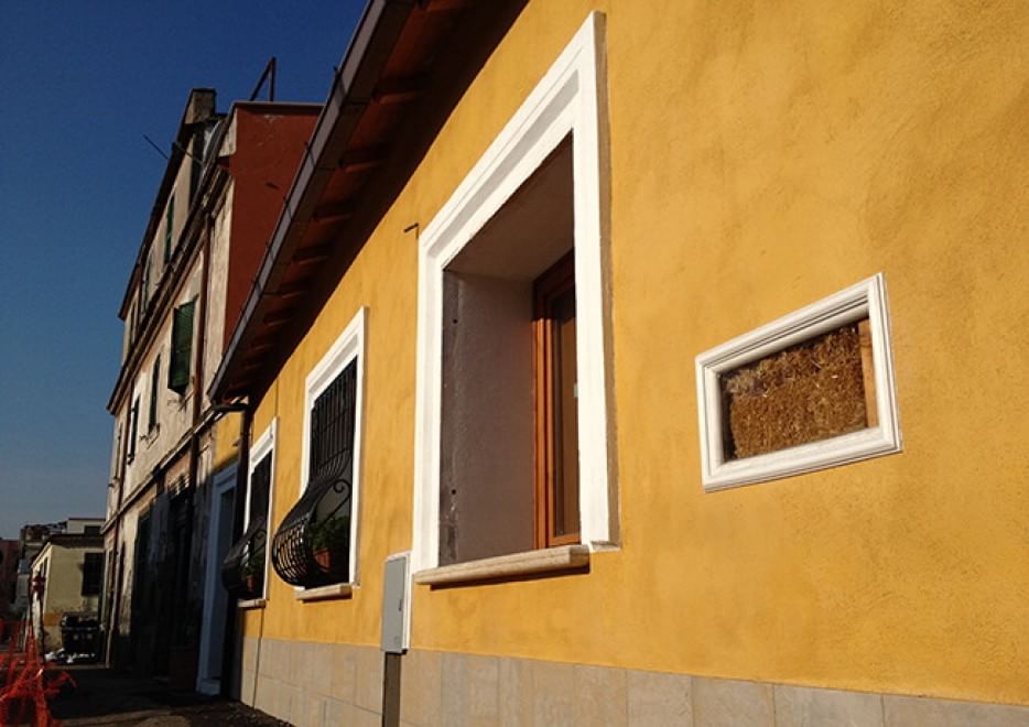

  1.  # 341
    Maior do que aparenta ser

  3.  # 343
    Onde é? Itália?
  4.  # 344
    Colocado por: branco.valterOnde é? Itália?
    Sim!; em plena cidade!

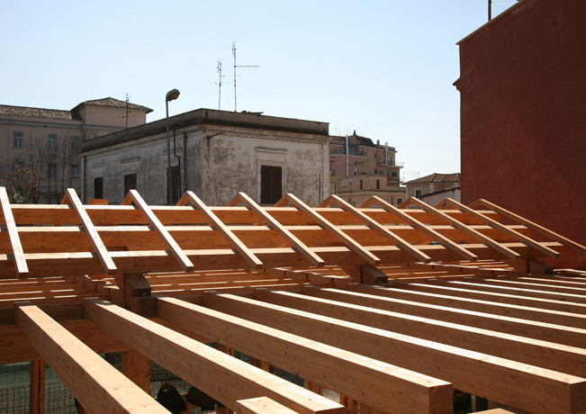

  8.  # 348
    Colocado por: Victor RibeiroBoas caros Foristas,
    Vi este vídeo e não pude deixar de postá-lo cá. Achei simplesmente espectacular. Ainda é um pouco longo são 24 min, mas para quem gosta de construção e pequenas curtas metragens certamente passará num ápice!
