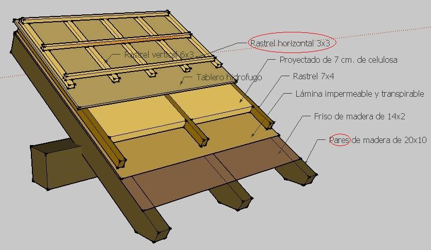

    Ainda sobre este tema: Não consegui até à data saber com exatidão a tradução para a palavra pares.
    Para dar uma ajuda a quem me possa ajudar deixo aqui uma imagem representativa.
    Qual a tradução tecnicamente correta para os termos assinalados a vermelho?
    Agradeço a vossa ajuda. Obrigado!
