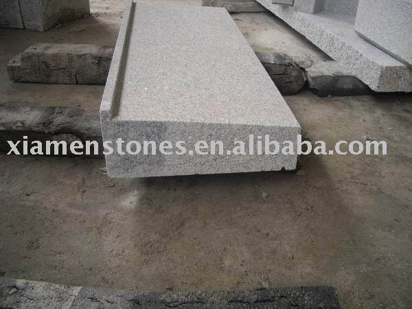

    Se a o peitoril estiver bem executado nunca entra por aí ar, pois a pedra deve ter um batente como esta:
    E já agora deve possuir um rasgo na parte da frente por baixo da pedra a que se chama pingadeira...
    É um pormenor que muito se "esquecem" Aqui chamam a isto banalidades, mas até os chineses o fazem como podem ver neste exemplo...
