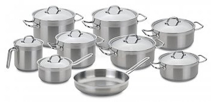

    Colocado por: franciscouto86Quem tem as placas de indução, qual o tamanho mais indicado para uma familia de 4 pessoas.
    Já agora preço e melhor relação qualidade\preço é no IKEA?
    Panelas e trens de cozinha onde será melhor comprar em termos de preço\qualidade?
    as do ikea nao sao mas, sobretudo aquelas que se vendem avulso, pois as dos trens parecem um bocado fracas
    Se puder gastar um bocado mais, va para um trem da silampos, duram uma vida e têm boa qualidade.
    Pessoalmente investi no silampos profissional tejo
    Estas pessoas agradeceram este comentário: franciscouto86

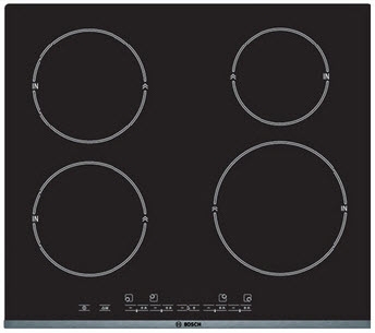

    A seccao do fio nao é tudo, a distancia entre a placa e o quadro electrico tambem é um factor importante a ter em conta
    La em casa deixei 4mm para monofasico, mas a abono da verdade neste momento tenho a placa inducao da Brosh ligada numa tomada normalissima com 2.5mm , mas ainda esta em testes
