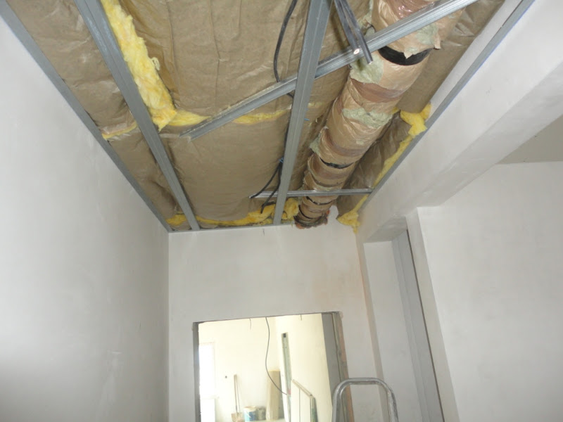

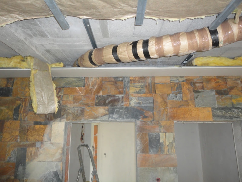

    Acho que há tubos com bom isolamento, mas devem ser bem caros. Existem também uns em alumínio, mas não aconselho, aquilo é super frágil. Eu já coloco aqui fotos do que andei a fazer.
  6.  # 9
  7.  # 10
    Parece uma cobra...
    Aquilo está isolada com mante de lã de rocha e de vidro...

    Salganhada de tubos. Depois dentro da Hotte(o "saco" que envolve o recuperador) convêm não deixar isolamento, primeiro porque não necessita, uma vez que a hotte estara a altas temp também e depois, só iria libertar particulas desnecessa´rias
