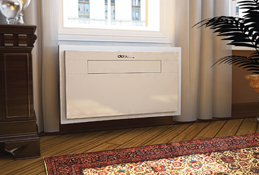

    Boa noite.
    Quero instalar um Ac condicionado (sem unidade extern), mas para isso preciso fazer dois buracos com 16cm de diametro na parece para colocar as tubagens para o exterior. A parece em si não é muito grossa, e é no apartamento num prédio de 1976 (penso que naquele local apenas há tijolo)
    ar condicionado
    ar condicionado esquema
    Alguém tem alguma ideia de como posso fazer ou a quem posso pedir (zona Lisboa) para fazer este serviço? E a que preço?
    também preciso de furar um buraco com 3cm de diametro para colocar a tubagem das condesações.
