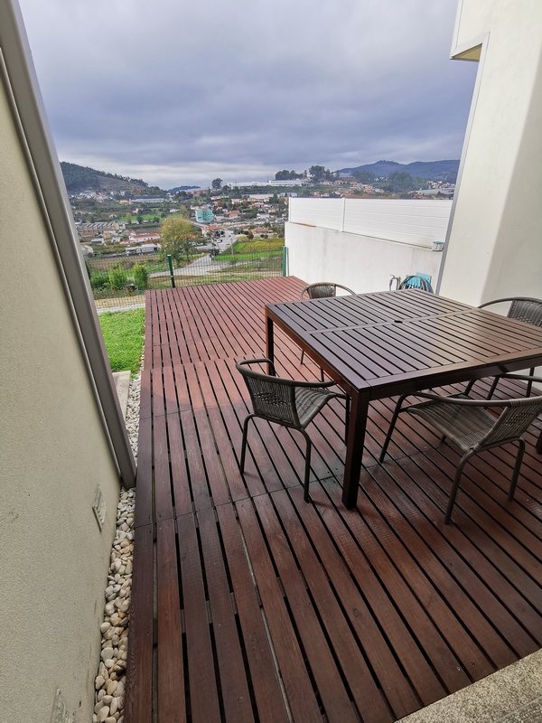

    Boas, peço ajuda aos entendidos para o que está no título do tópico para este espaço:
    Mas vai colocar o deck onde? Só no sítio onde está cimentado?
    Quero colocar naquele espaço de terra
    a parte cimentada é para ficar assim como está e o deck a partir daí
    Na minha opinião, cimentava a área e colocava deck compósito. Veja a espessura total do material que quer colocar para no final ficar tudo nivelado. Tenha atenção ao escoamento de águas.
