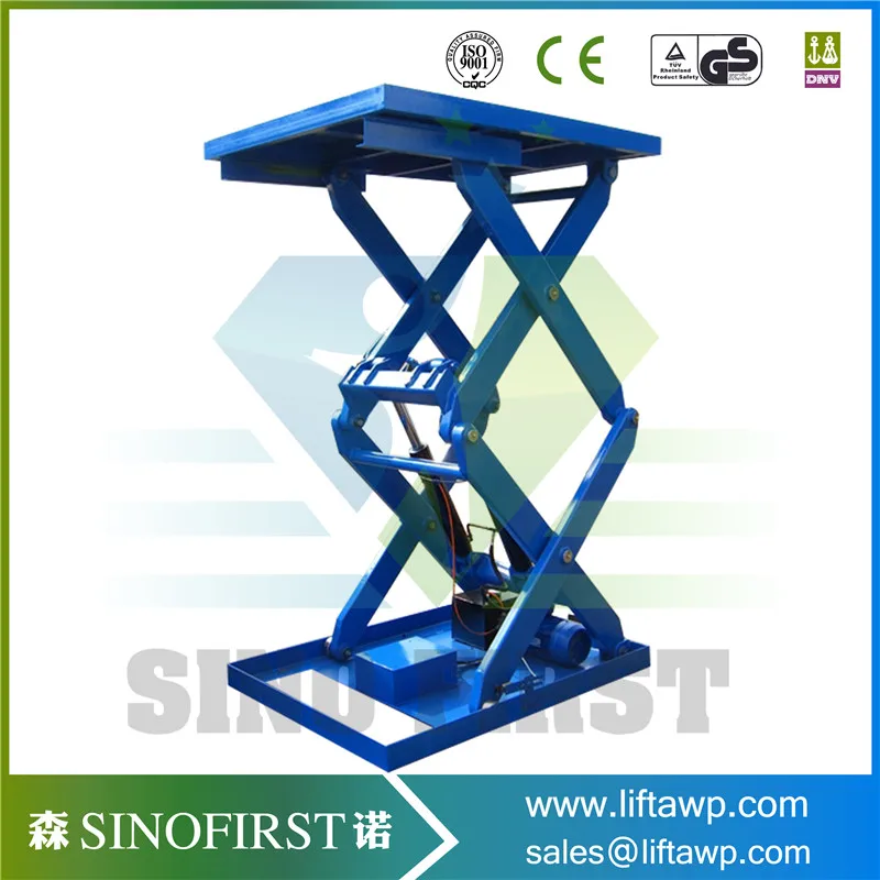

    A versão hidráulica
    Parece-me, no entanto que a ideia anterior é a melhor de todas.
    A título de inspiração, também há as chamadas mesas de elevação bastante compactas
