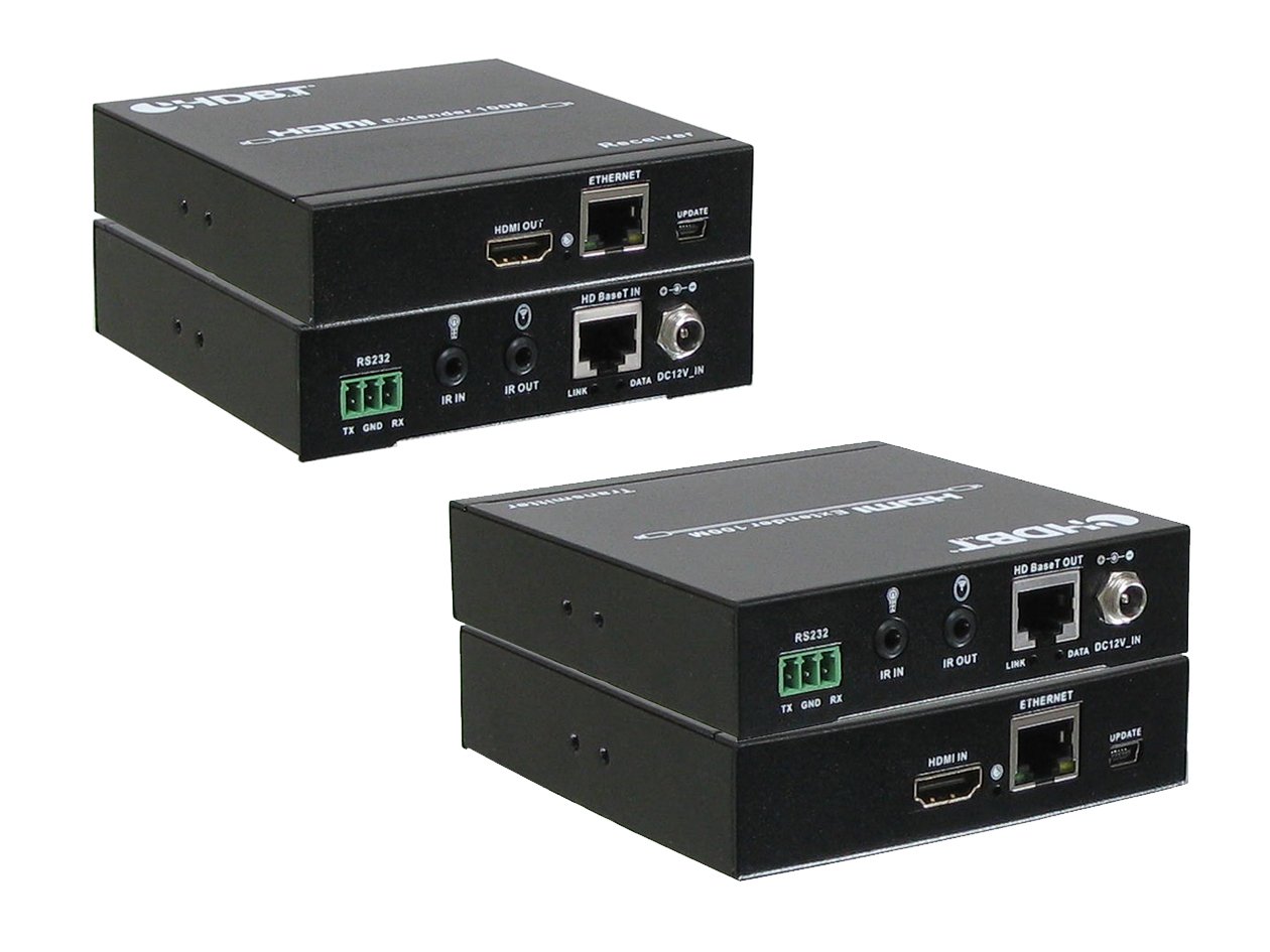

    Colocado por: MikeMelgaDaí saí o sinal para as as várias TV's via HDMI extenders (por cabo de rede).
    No receptor HDMI extender (perto da TV) é possível ligar também à entrada LAN da TV (Entrada LAN -> Saídas HDMI & LAN)?
    Dito de outra forma, para ter ligada a televisão à LAN, preciso de duas saídas ethernet, uma para poder extrair o sinal para o HDMI (receptor HDMI extender) e outra para ligar à LAN da TV?

    Esquece, já verifiquei que existe equipamento com Ethernet Pass-Through Port:
    The VE814 carries an Ethernet pass-through port for Internet connectivity, making it easy for go online when necessary. It supports RS-232 and IR signaling pass-through, allowing you to control the HDMI source device from the remote unit (VE814R) while also granting access to the HDMI display device from the local unit (VE814T). The VE814 is HDMI (3D, Deep Color, 4kx2k) and HDCP compatible, ensuring superior video quality so that you get the most out of your HDMI displays.
    http://www.aten.com/products/Video-Products/Extenders/HDMI-Extender-over-single-Cat-5-with-Dual-Display~VE814.html#.VlMk33bhDcs
    eh pá... isto é uma fortuna
    http://www.amazon.com/HDBaseT-Extender-single-Internet-ANI-5PLAY/dp/B00WHAGPM8

    Colocado por: MikeMelgaOs meus custaram cerca de 70 dólares.
    iguais ao do Omega? ou com alimentação?
  10.  # 52
    Colocado por: electraoiguais ao do Omega? ou com alimentação?
    Os meus são estes:
    https://www.bzbexpress.com/Atlona-Powerless-HDMI-Extender-over-cat5e-6-AT-HD30SR.html
    Não precisam de alimentação (foi um dos factores decisivos)
