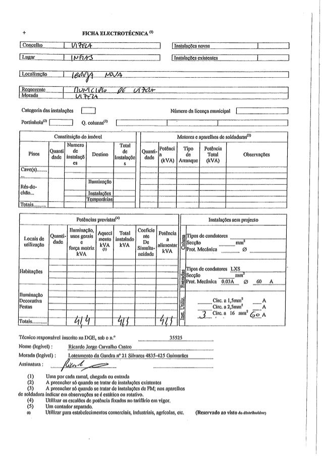

    Pediram-me para fazer uma ficha electrotécnica para a instalação de quadro de obras. Já alguém fez uma coisa dessas? normalmente a EDP só me tinha pedido um termo de responsabilidade, mas nunca uma ficha electrotecnica.

    Já foi em 2010, mas se houver alguma resposta à pergunta de jfsmoreira, agradecia Imenso!!!!
    Levam-me um dinheirão para me preencherem esta ficha eletrotécnica, já pesquisei por exemplos, mas sem sucesso!!!
    Colocado por: WardrunaÉ isto?
    https://image.slidesharecdn.com/reuniocmn-150223173020-conversion-gate01/95/reunio-cm-n33-260215-53-638.jpg?cb=1424712646
    Correto, a questão é que legalmente a EDP não pode fazer uma ligação de obras sem que haja uma autorização prévia (licença de obras) de nada adianta chegar com a ficha e termo sem licença.
    Cobrarem pela ficha !!! acho estranho, no meu caso, eu cobro é pelo termo, pois a responsabilidade está no termo e não na ficha.
    Colocado por: filipe.salazarLevam-me um dinheirão para me preencherem esta ficha eletrotécnica, já pesquisei por exemplos, mas sem sucesso!!!
    Preencher é facil qq um faz. Mas para assinar a mesma é que terá de ter habilitações para tal ( tecnico inscrito na DGE).
    Qual é o "dinheirão" que lhe levam, e para que finalidade?
